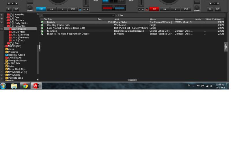

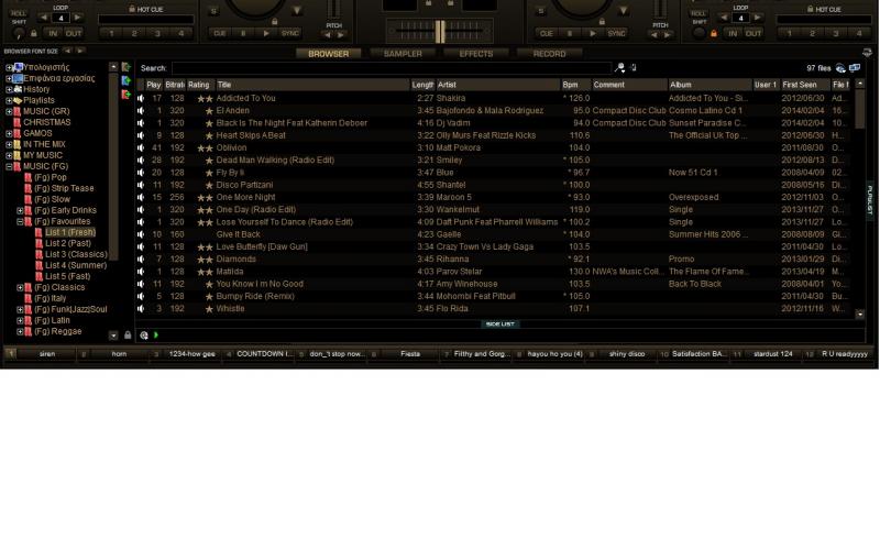

Για να βοηθήσω τον φίλο τον dimitri g, για να σου δείξει τα τραγούδια που ειναι μέσα στους φακέλους πρέπει να επιλέγεις την νότα που ειναι αριστερά στο video που ανεβασες. Η επιλογή αυτή σου δίνει την δυνατότητα να επιλέγεις μεταξύ audio files και video files με την Μονή λεπτομέρεια οτι εαν δεν έχεις επιλέξει ένα απο τα δυο να μην εμφανίζει τίποτα.
geposted Mon 19 May 14 @ 2:12 pm
Φιλε μου ευχαριστω πολυ για την προσπαθεια να βοηθησεις. Ομως το θεμα μου ειναι οτι σε καποια virtual folders που εχω πχ 40 τραγουδια μου εμφανιζει 5. Δεν εχει να κανει με τη νοτα αυτο.
geposted Mon 19 May 14 @ 2:57 pm

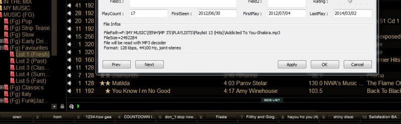

Exeis kanei Add to db tous diskous sou ?
Prepei na breis ti to idiaitero exoun ta arxeia pou leipoun se sxesi me auta pou emfanizontai.
Kai ennow sygkekrimena pragmata, anoigeis version 7, file info - chekareis ta path, chekareis me windows explorer kai 'Open in Explore' an pragmati ta arxeia einai ekei pou prepei.
Meta kaneis to idio stin version 8.
Postare ta full paths opos ta vlepeis sto file info, i screenshots.

ver7 files 97
ver8 files 5 (exw kanei add to serch d/b αν και δεν νομιζω οτι παιζει ρολο στα virtual folders)
