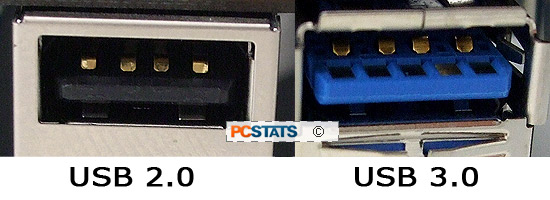

USB 3.0 Port...?
Kann Probleme machen.
geposted Sun 11 May 14 @ 1:19 pm
Woran erkenne ich das?
geposted Sun 11 May 14 @ 1:23 pm
USB 3.0 ist innen blau....
geposted Sun 11 May 14 @ 1:26 pm
Sorry wenn ich so begriffsstutzig bin, wo innen? Ich habe am USB auch nichts verändert.
geposted Sun 11 May 14 @ 1:49 pm
