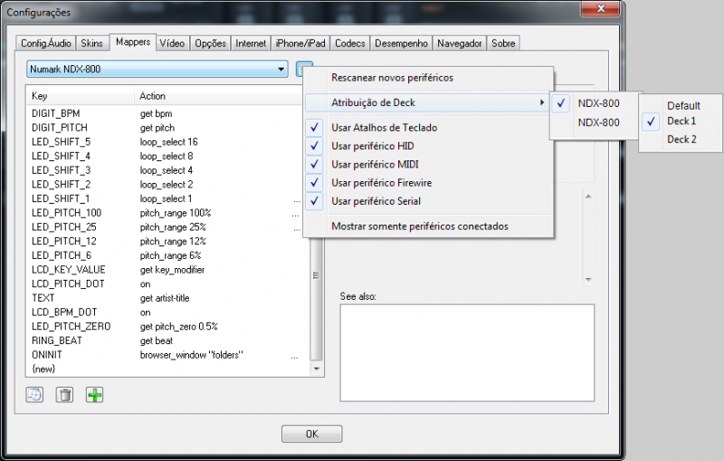

tudo bem galera do fórum ? eu dei uma pesquisada na internet e pelo fórum sobre um problema com os decks.. vejo um pessoal com a mesma dúvida...
PS: eu vi uma indicação para entrar no "Mapper" e fazer uma mudança manualmente ... porém não achei a ferramente que ele indicou.. ( indicação do speed )
vamos direto ao assunto: quando conecto meu cabo USB Midi ( ou AB Fêmea , cabo de impressora etc etc.. ) eles reconhecem os drivers.. aproveitei ate atualizei direto do site da ´pionner.. porém não consigo muda as decks.. se eu aperto "eject" ambas mudam as decks assim sendo " deck 1 e deck 1" e realmente não consigo resolver este problema.. alguém com a mesma experiência com resolução ?

Estou considerando que os 2 equipamentos foram reconhecidos pelo sistema operacional.
A figura abaixo é referente a outro equipamento, mas te diz o que fazer para assinalar os decks corretamente. Atribua o primeiro CDJ ao deck 1 e o segundo CDJ ao deck 2.

então speedy, eu consigui arrumar pelas próprias CDJ ( tem como dar uma fuçada nelas e fazer manualmente até venho pedir desculpa ).. mais você respondeu meu tópico na total forma que eu precisava, com imagens... Muito obrigado e parabéns pela atenção oferecida ao fórum... fique Com Deus ! Abraços
