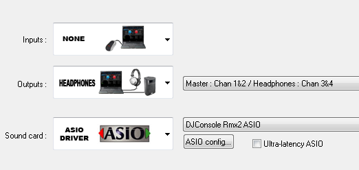

comment avez-vous configuré la config audio?
entrées: none
sorties: headphones + Master 1&2 / Casque 3/4
carte(s) son: ASIO DRIVER + DJConsole Rmx2 ASIO
effectivement j'ai bien cette configuration

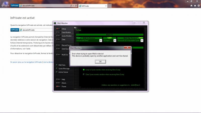

Dans le panneau de configuration de la Rmx, onglet Avancé, le canal MIDI est sur 1 ?
Tu peux vérifier que la console fonctionne comme contrôleur MIDI avec autre chose que VDJ ?

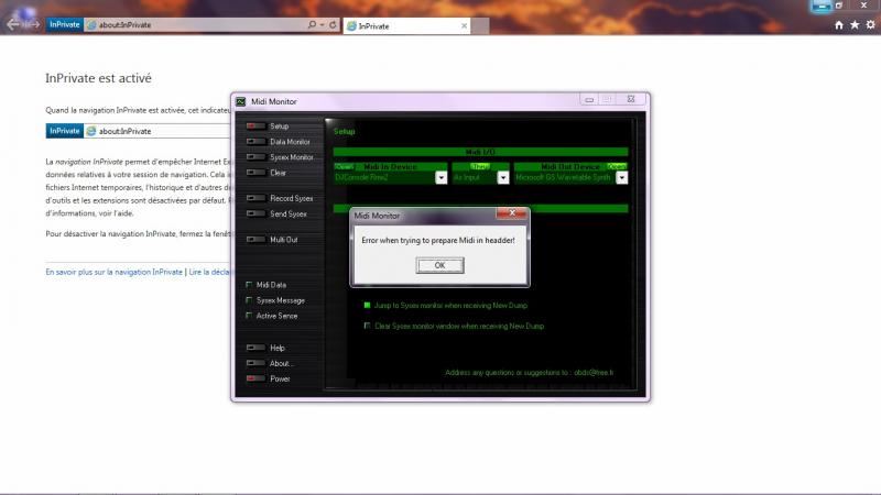

@ danydj: oui c'est bien le VDJ LE fourni avec le cd d'installation.
@ DJ Phatso: le canal MIDI est bien le 1
concernant MIDI MONITOR, quand j'exécute le logiciel je commence par avoir des messages d'erreur (peut être une réponse...) via des pop-up:
Et après avoir réglé les paramètres dans MIDI Monitor, je teste en appuyant sur un bouton de la console et je n'ai aucune donnée dans le data monitor...!!!???
