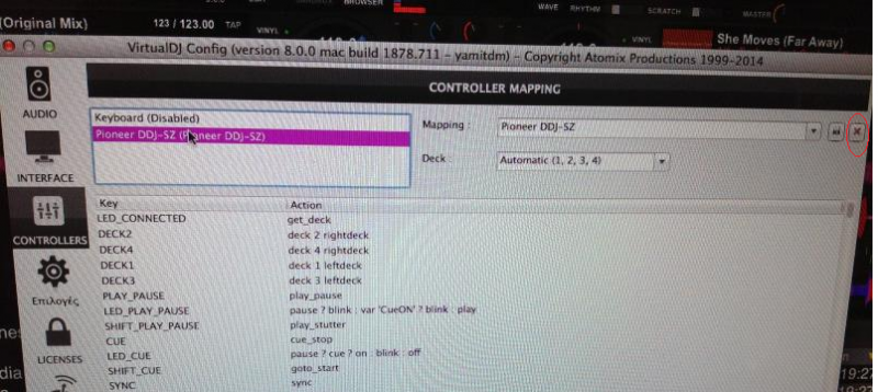

Καλημέρα παιδιά.! Υπάρχει περίπτωση να διορθωθεί ο mapper για το pioneer ddj sz γιατί δεν δουλεύουν οι πληροφορίες από τα jogs.? Στην 7 δουλεύουν μια χαρά.

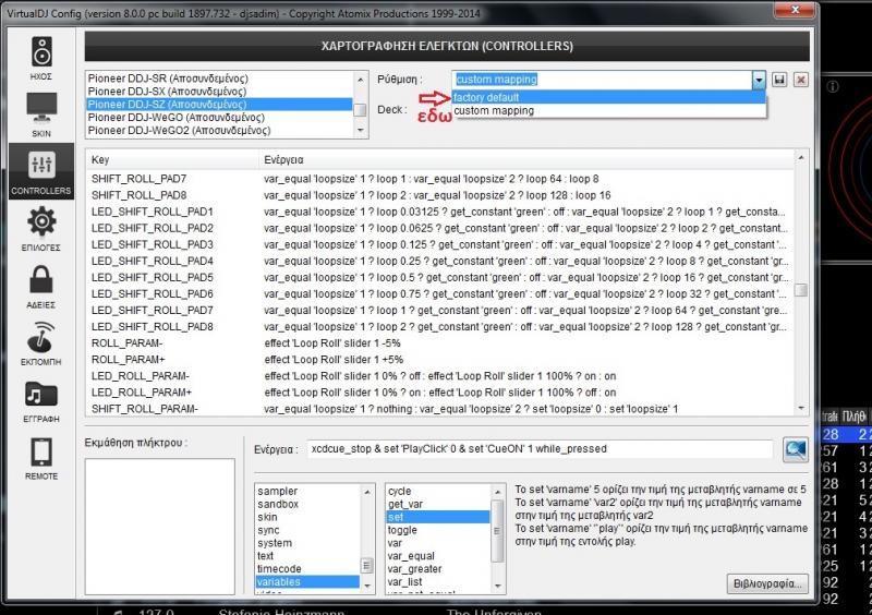

Oi mappers gia tin SZ enemerwthikan prosfata. Vevaiwsou oti trexeis tin teleutaia build. Logika tha prepei na einai 1878.732
Exoume prosthesei kai to kokkino ring, pou deixnei to loop_progress kathw kai ta ekswterika ledakia na anavosvinoun otan to tragoudi ftanei sto telos tou.
Vevaiwsou oti exeis epileksei to "factory default" apo tin lista mappings

djdad δεν μπορώ να βρώ την λίστα ή την εχω βρεί και δεν υπάρχει "factory default"

Δυστυχώς εμένα δεν μου εμφανίζει καμία λίστα παρά μόνο τον mapper που έχει πάρει το προγραμμα απο την 7
geposted Mon 21 Jul 14 @ 2:37 am
Κάνε τα εξής:
1) Πήγαινε στο φάκελο Documents\VirtualDj\Devices
2) Σβήσε το αρχείο controllers.dat
3) Ξεκίνα το VirtualDj, κάνε log-in και άστο ανοιχτό 10 λεπτά χωρίς να κάνει ΤΙΠΟΤΑ
4) Κλείσε το VirtualDj και ξανάνοιξε το.
5) Κοίτα τώρα αν η έκδοση τελειώνει σε νούμερο μεγαλύτερο από 732 (τώρα βλέπω 711 σ' εσένα)
Εαν ναι, τότε δοκίμασε αν η SZ έχει factory default.
Εαν όχι έλα στο chat μετά τις 5:30 το απόγευμα. https://virtualdj.com/contact/

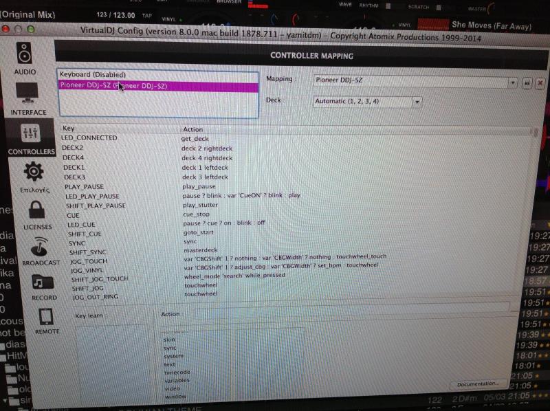

auto pou vlepw apo tin photo pio panw , einai oti o controller den exei anagnwristei apo tin version 8 me to default mapping. Dldl ousiastika anagnwristike san Simple MIDI kai epomenws protimise ton mapper tis version 7.
To pio pithano senario einai oti sto Audio Midi Setup i konsola exei parei allo onoma apo to kanoniko (px tin vlepei san USB Midi device)
Ti kaneis..
Anoigeis Applications-->Utilities-->audio Midi Setup.
Apo to panw - panw menu stin othoni sou, epilegeis Window-->show Midi Window
Ekei tha deis tin konsola me kapoio onoma (pou profanws einai lathos - symbainei syxna sto 10.9.3 kai panw )
Kane diplo klik kai onomase tin ... PIONEER DDJ-SZ
Meta anoikse to VirtuaLDJ 8 pali

Έκανα αυτό που μου είπες, ενημερώθηκε σε 732 αλλά και πάλι τίποτα.

Ανοιξα το audio midi setup και η ονομασία του ηταν DDJ-SZ. Την άλλαξα σε PIONEER DDJ-SZ αλλά τίποτα

pata to X gia na diagrapseis to palio mapper gia na dei to factory default

Για την ιστορία, το πρόβλημα του φίλου μας ήταν οτι είχε απενεργοποιήσει από τις ρυθμίσεις τα προεπιλεγμένα definitions του προγράμματος.
Δηλαδή η ρύθμιση 'DisableBuiltInDefinitions' ήταν στο 'yes'
