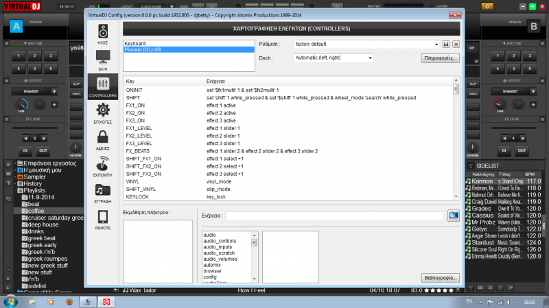

Mporeis na postareis ena screenshot apo tin kartela CONTROLLERS tou Config me tin SB epilegemeni apo tin panw aristeri lista ?

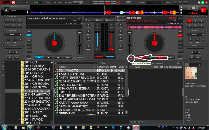

πως μπορεί να μείνει πατημένο αυτό το κουμπι? και χωρις να το πατήσω
την ωρα που έβαλα το κομματι εισοδου σε γαμο (Timi Yuro - As Long As There Is You (PH2 Remix) καταλαβα ότι επαιζε πολύ γρηγορα
κοιταζω τα pitch στην ddj ηταν κανονικα κοιταζω στο pc παλι κανονικα κατεβασα το pitch ψιλοεφτιαξε αλλα παλι
φαινοταν στον κοσμο τοτε πηρε το ματι μου ότι το + είναι αναμμένο και το πάτησα με το ποντικι.
βρεισκει την ωρα ρε π...... να την κανει τη μ........
μια με τα fx 1 fx 2 τα οποια εχω απενεργοποιήσει... δεν ξερω γιωργο αν εχεις βρει καποια λυση

@djkappas:
Υπάρχει μόνο ένας τρόπος να γίνει αυτό που έπαθες αλλά είναι λίγο απίθανος:
1) Πάτα το κουμπί με το ποντίκι και κράτα το πατημένο
2) Χωρίς να αφήσεις το πλήκτρο του ποντικιού κούνα τον δέκτη του ποντικιού σου πάνω σε άλλο κουμπί και κάνε κλικ με το άλλο πλήκτρο του ποντικιού.
Αυτό είναι ένα γενικότερο και πιο μυστήριο bug των windows. Θα το αναφέρω πάντως μήπως και το dev team βρει κανένα τρόπο να το παρακάμπτει.
Όσο για την SX έχω την εντύπωση οτι μάλλον υπάρχει κάποιο bug στο firmware της Pioneer. Εμένα κατά καιρούς ενεργοποιείται ή απενεργοποιείται μόνο του το FX2 πάνω από το κανάλι 2. Και δεν είναι θέμα ελαττωματικού πλήκτρου!
Επίσης κανένα άλλο πλήκτρο δεν μου κάνει "κουλά"

ναι αυτό εγινε και το εκανε στο κομματι εισοδου παλι καλα που το πηρε το ματι μου.

Oxi, ki opws egrapsa se proigoumeno post, ola douleuoun kanonika edw, kai den exoume kanena allo paromoio peristatiko sto Support..
To screenshot pou sou zitisa apla epivevaiwnei oti xrisimopoieis to default mapping. To mono pou tha ekana epipleon tha itan na diagrapsw to settings.xml apo to folder tou VirtualDj (ergostaiakes rythmiseis), an kai den mporw na vrw kapoio setting pou mporei na dwsei tetoia symperifora.
ti na pw, i epistimi sikwnei ta xeria psila pou leme.
Btw, exeis dynatotita na doulepseis kapoin allo controller (opoiondipote) na deis an einai o controller ? To CUe sto skin fantazomai oti douleiei kanonika etsi ?

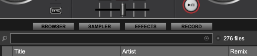

djdad efxaristo gia tin apantisi :) lipon emena den litourgoun katholou ta BROWSER ,SAMPLER,EFFECTS,RECORD, afta me tin proti matia .
kai otan anigo to vdj 8 stin epifania ergasias mou anigi prota ena lefko tetragono meta apo ligo anigi to programa kanonika vdj 8 sas stelno kai mia ikona
geposted Thu 02 Oct 14 @ 2:21 pm
Oi "selides" tou Browser tis version 7, den yparxoun pia stin version 8, gia auto kai den douleuoun ta koumpia. Ta Samples einai stin Sideview, ta Effects, prepei na ta kaneis dock an xreiazesai na deis ki alles parametrous kai leptomereies, kai to Record einai pia se kartela sto Config (kai kapoies leitourgies sto MASTER panel tou mikti)
Gia to deutero, i version 8 den exei "Splashscreen", dld kanonika tha eprepe na anoigei to programma xwris auto to aspro tetragwno. Isws oi ypologistes mou einai poly grigoroi kai den to vlepw ? Mporei..
Tespa, kanena apo ta parapanw den einai provlima.
PS. Paratirisa oti xrisimopoieis kapoio skin pou einai ftiagmeno gia tin version 7. Tha se symbouleua na xrisimopoiiseis kapoio pou einai ftiagmeno gia tin version 8 (to default vasika i opoio allo sou kanei klik). O logos einai kyriws oi parapanw leitourgies , opws to Sandbox, to Record Sampler, ta Loop Save/Load klp.
