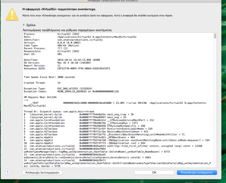

Kalimera,xtes epeksa gia proti fora meta OS X Yosemite-Dennon 6000 mk2-vdj 8-macbookpro.
Eixa 2 kolimata se 2 tragoudia(ekane pos eixai keno ta tragoudia)
Kai mia fora exase tin epafi me to dennon(elege oti den iparxi karta ixou)
klino to programa to anigo kai pali ta eidia,mono me epanekinisi tou laptop to diavase.
Ola ayta se 3 ores mesa 8-11,11 me 6 kanena provlima.me liga logia iparxi provlima me to locismiko giti den mporei se 2 controlers na kanei ta eidia.
Perimeno thn voi8ia sas na lisoume to provlima.
eyxaristo.
eyxaristo.

kalispera kai pali,kai pali se 3 orais paiksimatos pali ta eidia,exei xasi epikinonia me ton condroller 2 fores.kapios pou na gnorizi pou iparxi to provlima?

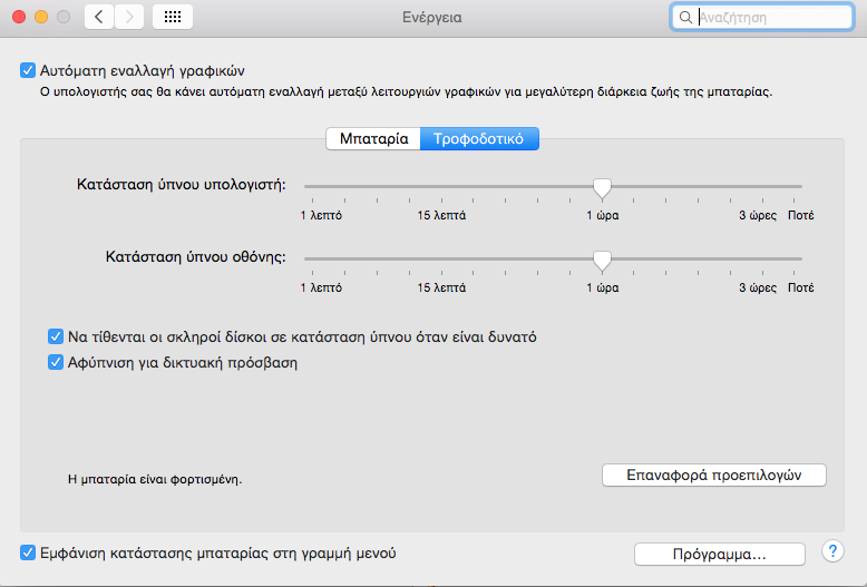

an enoite ayto,to exo etsi ri8misi se mia ora.
geposted Thu 30 Oct 14 @ 4:11 am
geposted Thu 30 Oct 14 @ 4:12 am
Απενεργοποιήσε το "Να τίθενται οι σκληροί δίσκοι σε κατάσταση ύπνου όταν είναι δυνατό"
Επίσης καλό θα είναι να απενεργοποιήσεις και το "Αυτόματη εναλλαγή γραφικών"
