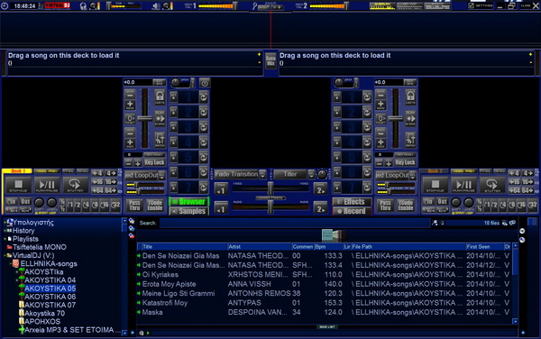

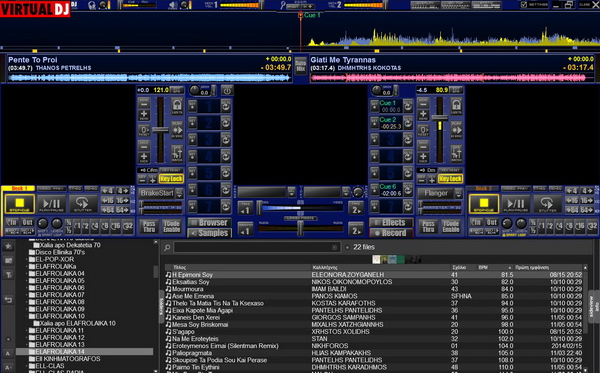

Sorry gia ta greeklish, alla an grapso ellinika bgainoyn kinezika.
Otan fortoso skin sto Virtual DJ 7.4.2 to blepo etsi...
Otan to idio skin to fortoso sto VIrtual DJ8 to blepo etsi.
(To problima moy einai sto kommati toy Browser, opoy sto 7 einai pio eykolo na deis oti ena tragoydi exei idi paiksei.
Episis sto 7, moy bgazei me prasino, osa tragoydia exoyn paromoio BPM).
An proseksete sto parakato screenshot, o browser, exei ton diko toy tropo emfanisis. (logiko giati kai aristera, eksypiretei sto na ayksaneis-meioneis to font size).

ξανά δοκιμασε με deck left effect_active 1 "Flanged loopOut" και deck right effect_active 1 "Flanged loopOut"
και θα είσαι οκ δεν είχα το effect και δεν ήξερα πως είναι καταχωρημένο το όνομα του και βασίστηκα στο ότι το είχες γράψει έτσι
όσο αφορά την άλλη ερώτηση για να να έχεις στο σκιν που δείχνεις στην φωτογραφία τα χρώματα του browser που έχεις στο 7 πρέπει να επέμβεις στον κωδικά του.
