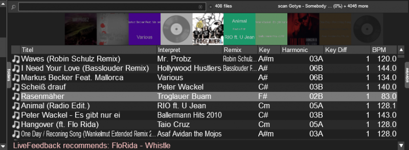

dann passt die auch nicht... es macht auch keinen Unterschied ob ich den keyalgoryghtmus ändere...
im deck ist ein lied mit D
dann den Compatible songs ordner auswählen
dann kommt das
keydiff ist zwar eins..aber die keys sind wild verteilt ?!
was kann man da machen ? an den support wenden ?

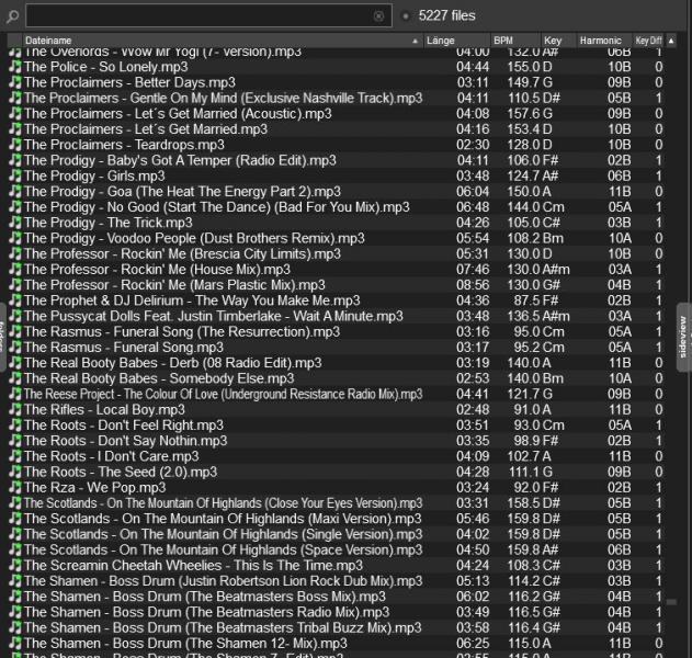

kann ich bestätigen, ist bei mir auch so.
8er neu install, keine alten datenbankeinträge vorhanden. mp3 neu eingescannt und analysiert.
hab dann auch testweise nen Track mit D/10B in Deck 1 geladen.
filterfolder compatible songs erstellt mit "Key Difference <= 1" und das ergebnis ist das selbe wie bei Cool_ChrisXD
keydiff ist zwar maximal 1 oder 0 aber die keys sind alle durcheinandern, und ob dass wirklich alles harmonisch passt bezweifle ich mal stark.
