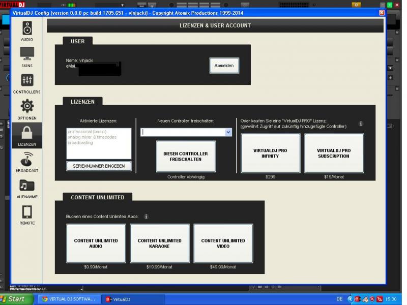

1) Also VDJ 8 Software runterladen,installieren und starten
2) Dann kommt der Anmeldebildschirm mit Microsoft ID /Google Id und VDJ Id
3) In der VDJ ID dein Username und Passwort eingeben.
dann in VDJ 8 unter Config / auf Lizenzen gehen
Dort müsste jetzt im Fenster aufgeführt sein welche Lizensen du alles besitzt/ hast
bei mir stehtes so dort drin:
vdj professional (basic)
anloger mixer & timecodes
broadcasting
mfg,Dirk
PS:
Eine Serienummer deiner ganzen vorherigen VDJ Software Versionen brauchst du nicht eingeben,das ist alles schon durch dein Login Daten Anmeldenamen & Passwort mit drin und damit getan.
Viel mir gerade wieder ein hatte es schonmal gepostet als Bild und wieder gefunden hier der screenshot:

Bei mir steht:
Analog MIxer
broadcasting
in hellblauer Schrift. Okay das ist mir ja klar. Aber was mir nicht klar ist, ist daß diese Lizenzdaten vom Programm nicht gespeichert werden, und ich mich jedesmal einloggen muß um VDJ8 arbeiten zu können.
