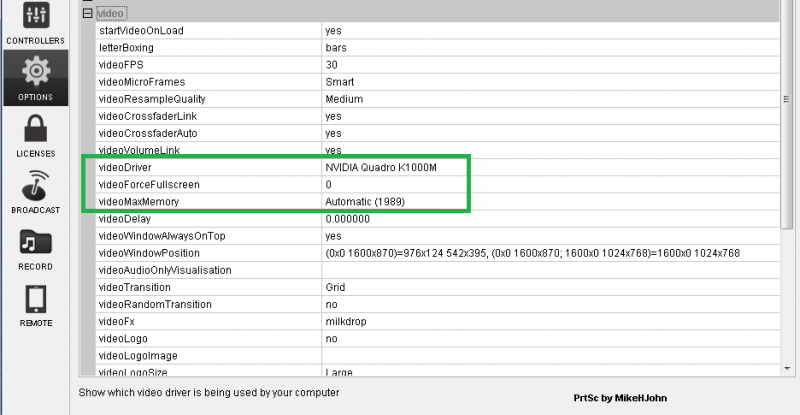

Welcher Wert wird bei dir als videoMaxMemory angezeigt..?
Eventuell mal videoForceFullscreen auf 1 setzen und VDj nochmals neu starten
geposted Sat 31 May 14 @ 12:09 pm
Der VideoMaxMemory steht auf: Automatic (3066)
Der VideoForceFullscreen steht bereits auf 1
geposted Sat 31 May 14 @ 12:34 pm
schreib mal bitte die 0 rein und nochmals testen. so wie es aussieht hat vdj trotz falscher Treiberanzeige den richten Kartenspeicher...3GB...

Die 0 eingegeben und VDJ neu gestartet.
Ergebnis:
Intel(R) HD Graphics 4000, Intel(R) HD Graphics 4000
Zeigt die Intel zweimal. Der Speicher mit 3 GB bleibt.

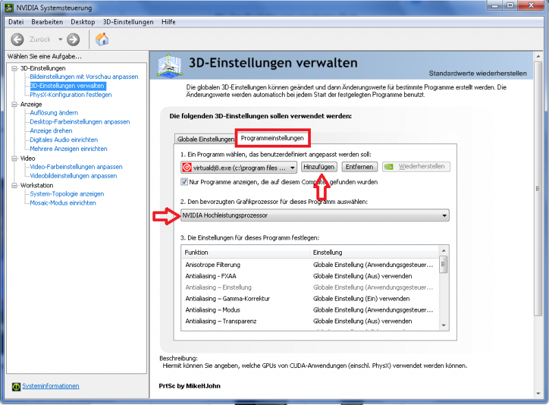

Also Nvidia Optimus -> virtualdj8.exe als ausnahme drinnen ?
Externe Video Ausgabe an ?
geposted Sat 31 May 14 @ 12:49 pm
Ja genau.
Die Vdj.exe als Ausnahme drin und den 2. Monitor mit Beamer in Betrieb.

Bei mir habe ich diese Einstellung in der NVIDIA Systemsteuerung drinnen
Option:
Gruss Mike
Option:
Gruss Mike
geposted Sat 31 May 14 @ 1:06 pm
Unter 2. hatte ich Globale Einstellungen gewählt.
Vielleicht war es das.
Ich habe es jetzt geändert und mache noch mal einen VDJ Neustart.
Danke vorab.

dj overflow wrote :
Die Geforce hat VDJ 8 als Vorrang.
Hab ich zuerst auch drauf getippt, aber nachdem du das gepostet hattest, dachte ich die Einstellung wäre korrekt...
