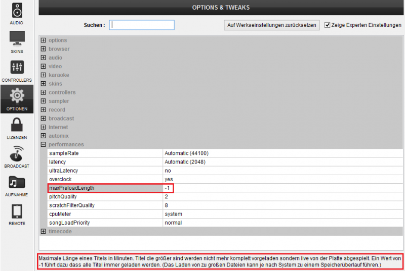

Version 8
Ich weiß grad nicht ob das ein Bug ist oder gewollt. Doch Infinite funktioniert da nicht mehr.
Ich hab da einfach 90 eingegeben. Somit wird alles geladen was unter 90 Minuten ist.
Funktioniert ohne Probleme.
geposted Mon 02 Jun 14 @ 2:48 am
armin mc wrote :
Version 8
Sieht eher so aus, als ob es gewollt ist.

is unterm Strich dann im Prinzip doch wieder die "infinite" Funktion ...;-)
geposted Mon 02 Jun 14 @ 3:28 am
Von der Funktion her schon, nur ein anderer Eintrag (Wert), da infinite ja nicht mehr funktioniert.
geposted Mon 02 Jun 14 @ 3:30 am
Ja genau...Funktion meinte ich auch. Durch den Hilfetext ist ja die Vorgehensweise erklärt....
geposted Mon 02 Jun 14 @ 3:48 am
Dank Heiko sogar in deutsch. :-)
geposted Mon 02 Jun 14 @ 3:52 am
Ja genau...das wahr wohl auch ne sau Arbeit.....
