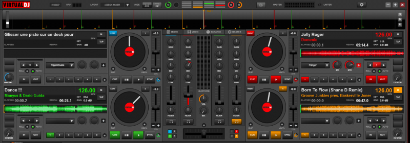

ce que j'ai après déchargement du deck 1

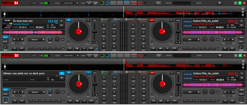

Re bonjour
Voici ce que cela donne lorsqu'il n'y a pas de titre dans le deck 1 !
Même les boucles ne s'affichent pas :-(
J'ai tous dé-installé et j'ai refait une installation, rien à faire toujours le même problème !
Par contre si j'utilise un skin version 7 cela fonctionne !!!
Cordialement L.Z.D
Cordialement L.Z.D
