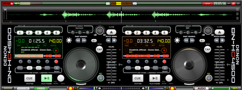

Bonjour, il y a quelques mois, quelqu'un avait déposer un post pour paramétrer VDJ7 en mode 4 players avec la Denon HC4500.
Je voudrai savoir si il est possible de paramétrer VDJ8 de la même manière, mais je ne me souvient de ce qu'il fallait faire pour cela !

J'utilise le skin d'origine, et je voudrai assigner les boutons FLIP de le Denon comme switcher !
