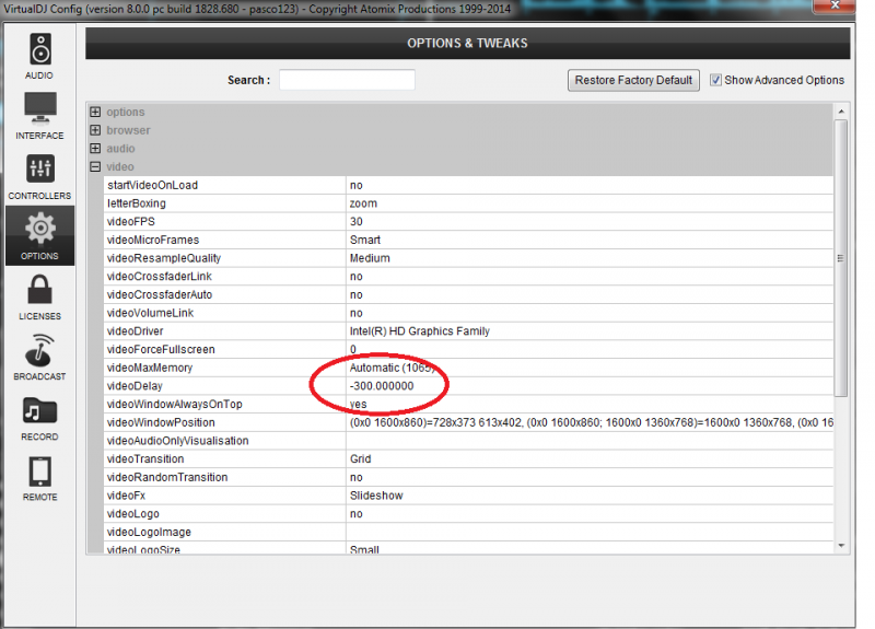

Bonjour
Sur beaucoup de vidéos le son est en retard sur la vidéo.
comment fait-on pour mettre du retard dans le paramètre VIDEO ---> VideoDelay ?
Je peux mettre du positif, mais comment faire pour du négatif ?
J'ai bien essayé de mettre un signe - devant les chiffres, mais il ne reste pas enregistré !
Merci pour votre aide.
Cordialement L.Z.D

moi ca fonctionne dans les deux sens

Bonjour et Merci Limol :-)
Petite question le temps est en second ou en milisecond ?
Je m'auto répond ! le temps est exprimé en milisecond !!!
Cordialement L.Z.D

Moi je suis avec une transmission filaire, car avec la transmission sans fil cela fonctionne bien quand il n'y a personne dans la salle, mais dès qu'il y a du monde avec des téléphones portable là ça devient quasi impossible d'avoir quelque chose de correcte. A noter que le VidéoDelais est exprimé en milliseconde. Par exemple 350.00000 est égale à +350 milliseconde. 1000 milliseconde = 1 seconde. Pour avoir un retard négatif, il faut coller le signe - au premier chiffre. Ce qui donne -350.00000 = -350 milliseconde de retard.
Il faut prendre en compte que le réglage ne fonctionne pas à la volé, il faut faire la modification arrêter la vidéo et la relancer pour voir la modification. Et il faut une grande patience car pas évident à régler et surtout le faire sur pleins de vidéo car cela change presque à chaque fois.
