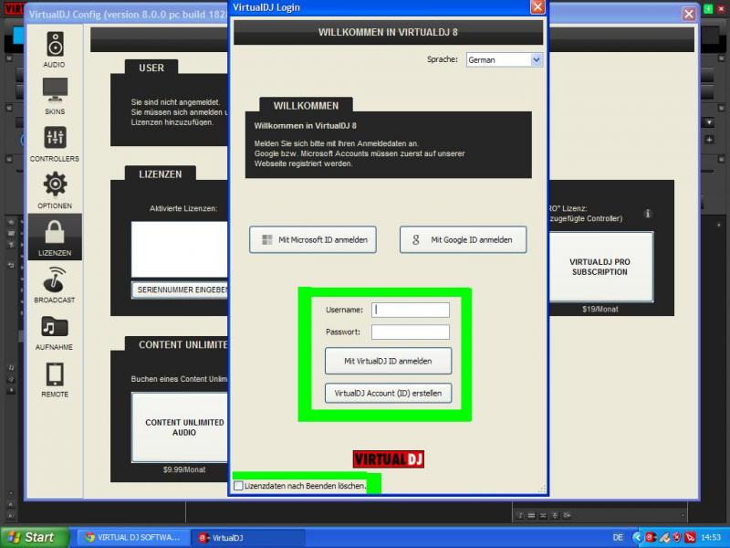

Schau mal im Anmeldebildschirm ob du da das Häkchen bei Lizensdaten bei Beenden löschen rausgemacht hast,wenn nein dann liegt es daran,den dann wirst du abgemeldet und musst dich jedesmal neu anmelden damit du VDJ 8 als Pro Infinity nutzen kannst,wofür du eine Online-Internetverbindung brauchst.
Wenn das Häkchen raus ist müssten eigentlich alle Einstellungen erhalten bleiben,und du bist durchgehend mit deinen Account angemeldet.

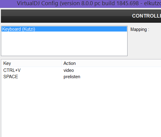

Was hast Du denn genau am Mapping geändert ?
geposted Fri 27 Jun 14 @ 2:39 am
.png)
nur das.
es geht mal und dann wieder nicht.
geposted Fri 27 Jun 14 @ 5:38 am
Was heisst das genau - wenn es nicht funktioniert fehlt dann das Mapping komplett oder wird es so wie im Bild angezeigt ?
Kann es sein das Du mit dem Cursor im Suchfeld bist ???
geposted Fri 27 Jun 14 @ 6:10 am
wenn es nicht geht ist das space und das prelisten verschwunden.
der rest ist da und geht auch
geposted Fri 27 Jun 14 @ 9:17 am
So wie ich das vestehe, schmeißt es dir dann einfach dein Custom Mapping raus und verwendet, das Standardmapping.
geposted Fri 27 Jun 14 @ 9:50 am
Ja genau.
Aber wie gesagt esgeht mal und dann wieder nicht.
Kann aber damit leben.
Dachte nur habe was falsch gemacht.
geposted Fri 27 Jun 14 @ 12:57 pm
Das ist aber nicht ok. Mach bitte mal einen Screenshot wenn das Mapping da ist und eines wenn es dann plötzlich fehlt. (Bitte so das man das ganze Fenster sieht.
