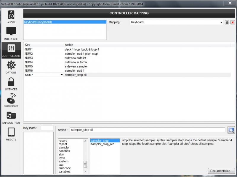

Je vous donne un premier exemple de programmation !
Comme vous le savez la version v8 à innover dans le système de bouclage (appelé loop)
le principe répétition d'une section musicale.
Alors auparavant une fois enclenchée un loop répéter ce qui allait arriver dans la musique dans un nombre de mesures bien déterminées selon votre sélection 1.2.4.8.16.
Mapping a rapporté à votre commande ci-dessous
deck 1 loop 4 (sachant que le chiffre peut changer du deck et loop selon vos désirs)
Maintenant avec la V8 la possibilité d'entendre répéter ce qui vient d'être joué toujours avec votre sélection !! 1.2.4.8.16
deck 1 loop_back & loop 4 (sachant que le chiffre du deck et loop peut changer selon vos désirs)
!!!Il faut tenir compte aussi que aucune commande ne doit être enclenché auparavant tel que représenté sur la photo section loupe !!!
voilà ce qui permet de vous créer des commandes loop, de deux façons différentes très efficaces pour le mixage.
Musicalement Dj Fil

Bonjour
Petit mappage qui peut s'avérer pratique !
Vu le nombre de pages sur la version V8, représentée sur la Première photo. Qui permet de passer entre différentes visualisations.
Voici quelques exemples de boutons raccourcis.
sideview sampler
sideview automix
sideview sidelist
Voilà c'est pas grand-chose, mais ça peut être pratique et vous aidez dans votre configuration
Si vous avez d'autres idées ? elles sont les bienvenues, ne le fait pas pour moi ! mais pour communauté VDJ Merci
Fil
sideview sampler
sideview automix
sideview sidelist

Hello
Bon je continue mon mode d'emploi personnel vu que je suis tout seul ??
Suite à un projet de création de contrôleur de pad V8, que vous retrouverez sur un autre poste. (sous ce raccourci Ci-dessous) !
http://fr.virtualdj.com/forums/179332/French_Forum/Cr_ation_de_projets_diverses__clairage_et_son.html
Il m'a fallu rechercher quelques mapping rien de compliqué mais je partage quand même.
Activation d'un Pad
La numérotation peut changer selon vos désirs
sampler_pad 1
Désactiver tous les pat qui sont déjà en fonction
sampler_stop all
Voilà c'est pas grand-chose mais ça peut toujours servir
Activation d'un Pad
sampler_pad 1
sampler_stop all
