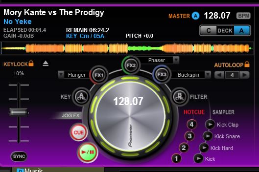

Ich verzweifele ...
Hat jemand eine Ahnung, wie ich z.b. Die Bpm anzeige in das jogwheel bekomme?
Bei mir ist die Anzeige immer hinterdem jog verschwunden.
Ich habe in der skin pgn den schwarzen jog weiss eingefärbt..
Positionierung und alles klappt, aber leider liegt die anzeige hinter dem weissen jog :-(

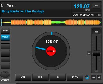

meinst du so ??
hier als beispiel schnell mal an meinem wego skin getestet
einfach im panel wo für dein jogwheel die rotation definiert ist eine textzone dazu definieren
bei mir sieht dass dann so aus
<textzone panel="LJdefault" deck="1">
usw......
das "LJdefault" musst du natürlich mit deinem panelnamen ersetzen, und das deck natürlich auch anpassen ;-)

Ja genau so..nur das bei mir halt die schrift hinter dem jog liegt :-(.
Bin mir nicht sicher, ob ich genau verstehe wie du das integriert hast (z.b. Weiss ich nicht, was panel name ist)
Werde ich morgen mal versuchen..

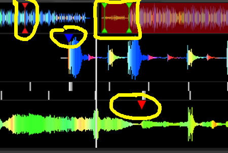

Hallo Leute,
ich würde mir gerne diese gekennzeichneten POIs mit einer anderen Farbe einfärben und bei den unteren POIs zusätzlich die Beschriftung der CUEs noch einblenden lassen.
Hat da jemand ein plan, ob so etwas möglich ist und wie der "Befehl" lautet um den Namen der CUEs anzeigen zu lassen?
Nick
Nick
geposted Fri 27 Jun 14 @ 9:03 am
Schau dir mal den Skin an, DJDAD hat doch seine POI und Cue Punkte beschriftet, vielleicht kannst du ja drauß lernen.
https://virtualdj.com/addons/16708/COMBAT_Mirror.html
geposted Fri 27 Jun 14 @ 9:57 am
Bei der 8ter Standard Skin, sind auch die CUEs beschriftet, ich bin aber leider dort nicht fündig geworden ;-(
geposted Fri 27 Jun 14 @ 10:01 am
In der scratcgwave sind nicht beschriftet nur in der rhythmwave. Da musst du eine rhythmwave uwber die scratchwave legen bzw nur den cueteil der wave. Da das ja mein Skin ist kopiere die rhythmwave deck1und2 pannel="defaulwave" und fuege sie bei pannel="scratchwave" ein. Anschliesend noch die rhythm height auf 0 setzen. Ich kann dir leider nicht anders helfen befinde mich am Airport und warte auf meinen Flug :D
geposted Fri 27 Jun 14 @ 10:45 am

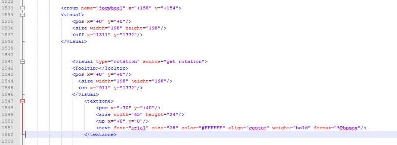

@d4project
wen es sich um den skin handelt den ich vermute ;-)
also originaler v8 skin, dann vergiss dass mit meiner aussage vorhin mit dem panel wieder,
beim originalen v8 sind die jogwheels in einer gruppe.
der linke zb bei zeile 1533: <group name="jogwheel" x="+158" y="+154">
hier reicht es, einfach eine textzone anzugeben. allerdings solltest du die nach der definition der rotation einfügen damit die bpm anzeige auch über der (im beispiel) blauen jogwheel linie liegt und somit nichts vom bpm text verdeckt wen die linie drüber steht.
ach wass, ein bild sagt mehr als 1000 worte ;-)
ab zeile 1547 die eingefügte textzone

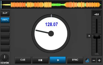

[IMAGE1
Bei mir sieht das so aus...Wenn mann genau hinguckt, sieht man einen Teil der Zahl im Zeiger..
Ich krieg die Krise...
geposted Fri 27 Jun 14 @ 12:01 pm
nur nicht zu schnell die flinte ins korn werfen. aus fehlern lernt man am meisten ;-)
bei den ersten beiden bildern sieht man gar nichts, die sind nur weiss ???
mal zum verständnis, ist es ein bestehender skin den du ummodelst oder hast du selbst einen angefangen und kopierst dir nur die funktionen nach und nach in die xml.
beim originalen v8 ist es wie ich vorhin gepostet habe eigentlich ganz einfach.
warum dass bei dir so seltsam aussieht kann ich jetzt auch nicht wirklich nachvollziehen, dazu müsste ich deinen code lesen dann würde man evtl. auf den fehler leichter drauf kommen ,-)
geposted Fri 27 Jun 14 @ 12:22 pm

also bei mir funktioniert es schon, so wie du mir das zip gesendet hast
kann es sein dass du einen mac verwendest, weil im zip da noch ein mac folder drinn ist ?
bei mac bin ich leider raus. bin ein windows kind ;-)
aber was mir aufgefallen ist, warum machst du die weissen jogs oben im skin hin, mach die doch unten anstelle des schwarzen in weiss.
bzw. hast du beim jog unten im png die fläche die normal schwarz ist transparent gemacht. mach den weiss und gut is.
so siehts bei mir unter w8.1 aus mit deinem skin ohne dass ich was verändert habe.
