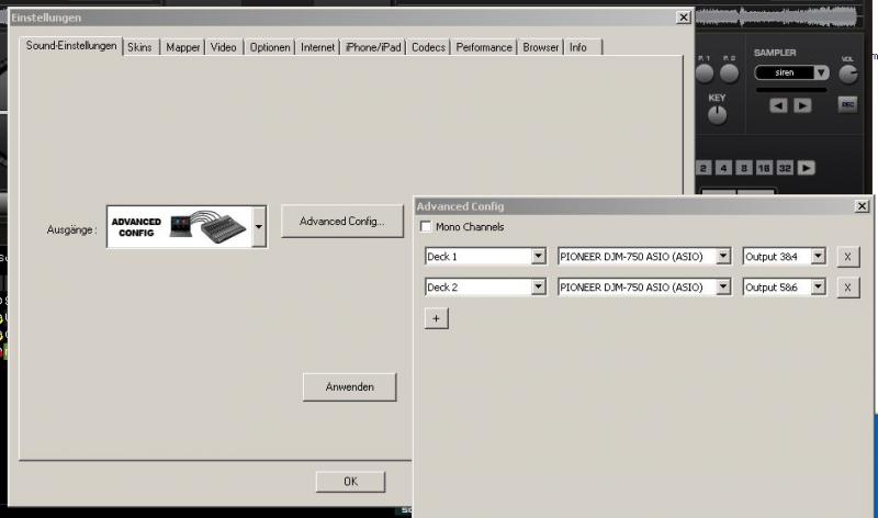

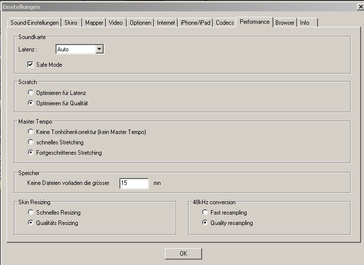

hab ich alles schon probiert. treiber ist auch der aktuelle. netzwerk ist aus , firewall und antivir auch. latenzen auf allen einstellungen auch auto... bringt garnichts. das seltsame ist das es bei der voreinstellung für output in externen mixer (2 oder 3 kanal funktioniert) aber sobald ich auch nur ein einziges deck in den adv. settings zuweise kommt nur knacken und rauschen. ich versteh das echt nicht

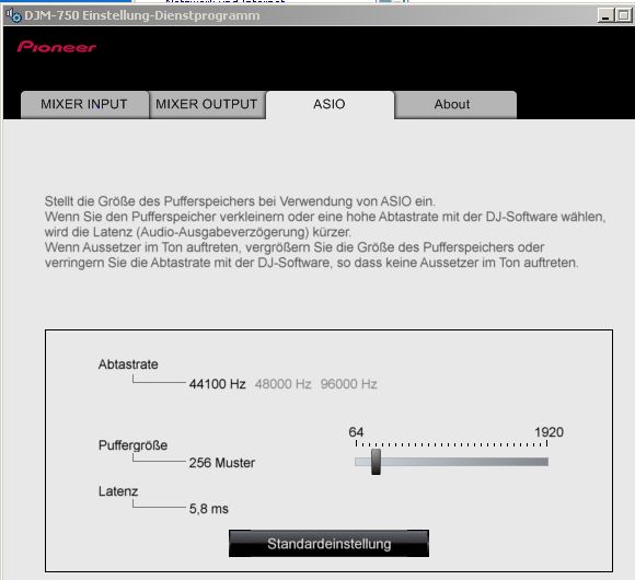

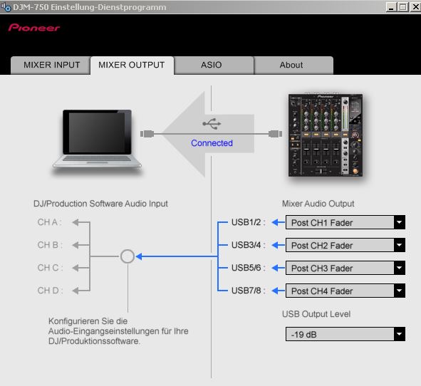

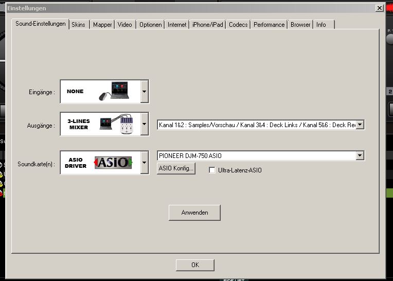

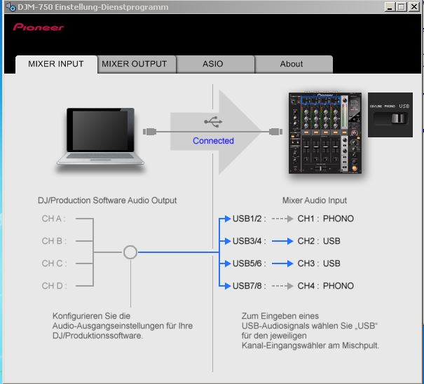

so wie auf dem ersten bild funktioniert es ohne zu knacken und ohne aussetzer (die quali überzeugt mich aber auch nicht 100%) die samplerate kann ich im pioneer treiber auch nicht verändern. legt vdj das fest; diekt nach der treiberinstallation liess sich das verstellen. nachdem vdj einmal lief ist das so festgetackert.
ich habe bei der anderen einstellung darauf verzichtet die line eingänge mit zu konfigurierern... die haben ja auch keine soundprobleme gemacht. aber es reicht schon ein einzelnes deck zuzuweisen in der adv. confg.
danke für eure mühe
