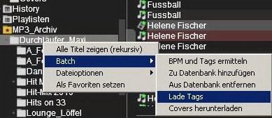

Wegen den Tags, schau mal bei "Batch" - "Lade Tags"
Wenn nicht, dann erstelle einfach die Ordner mit dem Explorer und verschiebe dann die Tracks mit dem VDJ Browser in die neuen Ordner.
geposted Wed 02 Jul 14 @ 6:20 am
Wegen den Tags, schau mal bei "Batch" - "Lade Tags"[/quote]
Unter Option?
geposted Wed 02 Jul 14 @ 6:36 am
Im Browser mit der rechten Maustaste den Ordner anklicken.
geposted Wed 02 Jul 14 @ 6:40 am

Und da steht nur als tags und bpm zusammen da.
Nicht nur tags einzeln.

Geht. Rechtsklick auf Ordner:
