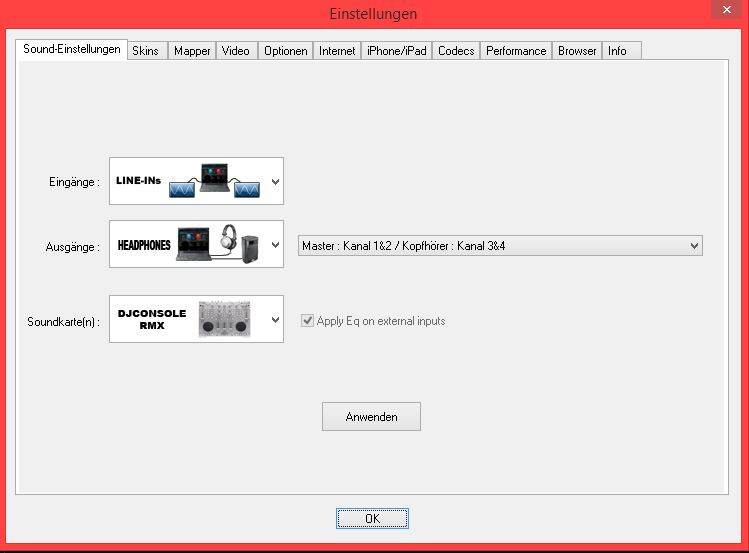

Wenn ich meine RMX anschließe und Musik abspiele kommen nach einiger Zeit ziemlich laute und heftige Störgeräusche, die die Musik komplett verzerren.
Wenn dann ein Lied auf einem anderen Deck läuft sind die Störgeräusche weg, kommen aber wieder wenn das Lied pausiert wird oder zu Ende ist.
Hatte das am Samstag während eines Gigs und es hat keinen Spaß gemacht... :(
Hoffe ihr könnt mir helfen,
viele Grüße LukasFM

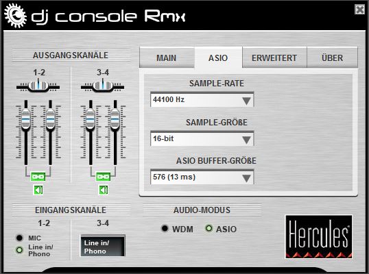

Bitte mal deine Soundeinstellungen, sowie die Settings im Hercules Control Panel posten

geposted Mon 07 Jul 14 @ 2:39 pm
Warum hast du denn Inputs definiert?
Und hast du bei der Soundkarte nicht noch eine andere Auswahl? Irgendwas mit ASIO oder so?

Jupp..und wenn du im Hercules Control Panel auf Asio eingestellt hast, versuch mal in VDJ ebenfalls die Asiotreiber der Console einzustellen....
