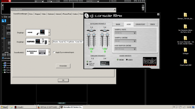

Probier mal in den Einstellungen der Konsole von "WDM" auf "ASIO" unzustellen...;-)

Keine Veränderung ... mist
So hab meine Version einfach mal neu geladen , jetzt ohne kratzen. Schwein gehabt.
Ich hoffe meine Einstellungen sind jetzt nicht komplett verstellt.

Setze in den VDJ-Soundeinstellungen für die RMX das Häkchen bei "Apply EQ on external inputs", dann springt der Treiber der RMX in den ASIO-Modus.
Dieses Häkchen lässt sich nur setzen, wenn kein Input konfiguriert wurde. Inputs müssen also auf "None" stehen, so wie bei dir.
In den VDJ-Einstellungen sollte im Reiter "Performance" Soundcard/ Latenz "Auto" eingestellt sein.
