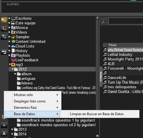

Que raro tu problema. No se que pueda ser, pero yo haria lo siguiente: Borrar la busqueda en base de datos...quizas esta corrupta el archivo de base...
ahi en la tuerca esta la opcion para borrar la base... (desconozco si borrara aspectos como bpm, etc..., ojala que no, pero seguramente arreglara el problema)

Los bpm's o tag's en general no se borran, ya que esos datos quedan almacenados en la info de cada archivo por separado...
Realizar un borrado de la base de datos, y luego agregar los archivos a la base de datos... debería de solucionar tu problema.
