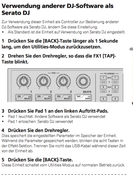

OH man =D gleicher Fehler, aber immerhin hast du den Fehler gefunden =D vielen dank.
Irgendwie hatte ich am Anfang noch im Kopf das der SP1 in Seratomodus laufen soll mit VDJ7...
Naja, im other Mode funktioniert es ja nun :)
