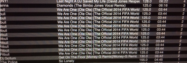

Hallo Kollegen,
ich habe am WE folgendes Phänomen erlebt.
Im browser wurden manche Lieder mehrfach angezeigt (handelt sich dabei aber immer um den gleichen Titel - gleicher Lastplay, gleicher Playcount).
Sprich wenn ich einen davon lösche, sind alle weg..
Ich habe die lieder ganz normal hinzugefügt, analysiert. Add to Database etc. Batch Bereinigen der Database etc. alles schon durchgeführt... Nix hilft.
Alle Titel sind im übrigen lauffähig...

Eine zweite Platte habe ich nicht dran...
Ja Heiko, die liegen alle im gleichen Pfad, bzw verweisen auf die gleiche Datei...
(wenn ich eine davon anklicke und entferne, sind sie alle weg :-( )
Manchmal sind es auch nur 2 oder 3 Kopien und nicht ganz soviele wie hier im Bild dargestellt..
Ist aber sehr nervig...
Ich würde es gerne ins Ami Forum setzen, wüsste grade aber nicht genau wie ich das schreiben soll... Fällt mir in Deutsch schon schwer das zu erklären, wann und wie das passiert

Mir ist witzigerweise folgendes aufgefallen..
Nach systemstart war das Lied einmal drin...
Nach "add to database" 3x.
Nach bereinigen der database und anschliessenden neuen add to database waren es sogar 8x ..
Interessanterweise oder zum Glück machen das nicht alle Lieder, sondern nur ein teil..

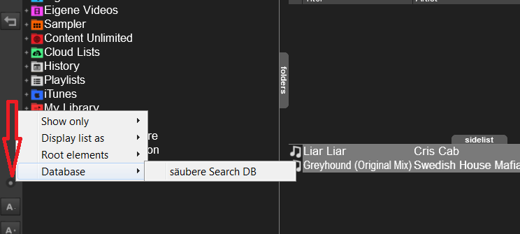

Wo kann man in der 8er die Datenbank bereinigen?
Wie man das aus der 7er kennt.
McFly
McFly
geposted Tue 15 Jul 14 @ 2:34 pm
geposted Tue 15 Jul 14 @ 3:06 pm
