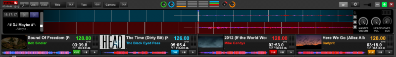

Hallo allerseits,
gibt’s hier jemanden, der mit meinen Condensed Skin auf die V8 adaptieren kann?
https://virtualdj.com/addons/9801/CONDENSED.html
Muss nicht umsonst sein.
Lg Stefan

hab mal n bisken damit rumprobiert, funktioniert eigentlich alles in der v8. ausser die 3 buttons (samples, effekts, record), da könnte man evtl. die sandbox hinmachen.
was willste den anders haben ??
wobei, ehrlich gesagt, wäre die erste anlaufstelle der autor des skins ;-)

Ja, einiges geht. Aber ich brauch den Sampler und den Rest, der nicht geht, auch.
Die 3 Buttons: Der Sampler wäre mir am liebsten so seitlich eingeblendet wie es in den V8er Skins ist.
Die Funktionen Effekts und Record bräuchte ich schon auch....sollte halt so angezeigt werden, daß man damit arbeiten kann..
Der Author melde sich bei mir nicht....
Lg Stefan
geposted Thu 14 Aug 14 @ 5:24 am
is doch alles vorhanden.
sampler, effects usw.. ist alles in der sideview.
der browser wird ja sowieso so dargestellt wie er in der v8 ist.
wen man im deck unterhalb der hotcues die "samples" aktivierst gibts dann auch nen Record Button.
es funktioniert eigentlich alles so wie in der v7 und der browser ist sowieso v8, nur halt ohne diese 3 Buttons in der mitte, weil ja die in v8 so gesehen nicht mehr benötigt werden, da du ja eh alles im browser in der sideview hast bzw. kannste auch alles im folderverzeichnisbaum auswählen, einfach n bisken runterscrollen. natürlich muss in den "root Elementen" auch "Sampler" aktiviert sein, die stehen dann vor der History.
guck dir alles einfach mal genau an dann wirst du feststellen dass dir vermutlich nichts fehlt ausser vielleicht ne Sandbox ;-)

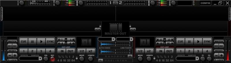

Ah...wieder was gelernt. Danke.
Wie bringe ich den Vorhörplayer nun unten waagerecht in diesen Skin. Habs mit der Anleitung von
https://virtualdj.com/forums/192632/German_Forum/Skin_der_8er_Version.html
probiert....wird aber nix, zu mal ich den Skin mit 1366x768 nutze.
Der Browser ist in der V8 etwas grau, in der V7 schön schwarz. Wie wird er in der V8 auch schwarz?

naja, die Anleitung ist vermutlich für den 1920x1080 skin, also müsstest du alle Koordinaten und Größenangaben umrechnen und für 1366x768 anpassen.
aber, ich würd sowieso nur mehr den Full HD Skin anpassen, da ja unter v8 es nicht mehr notwendig ist den Skin an die Monitorauflösung anzupassen. Das macht die v8 ja eh selber. Somit ist man besser drann wen man nen Full HD Skin macht, der passt dann für alle Moitorauflösungen und hat so auch immer ein scharfes Bild.

Ehrlich gesagt, Du gibst zu schnell auf....Nun gut:
Auszug aus Condens-Skin:
BROWSER
Browser heights for common aspect ratios:
MASTER 16:9 5120x2880 - 1475 (minus padding of 12px)
MASTER 16:10 5120x3200 - 1795 (minus padding of 12px)
MASTER 4:3 5120x3840 - 2430 (minus padding of 12px)
<browser>
<size width="1357" height="388"/>
<pos x="4" y="375"/>
<text font="Segoe" size="16" color="#FFFFFF" selected="#678930" stripes="#171717" active="#008800"/>
<options font="Segoe" size="14" color="#000000" selected="#000000" over="#000000"/>
<widgets font="Segoe" size="14" color="#FFFFFF"
facecolor="#2E2E2E"
lightcolor="#2E2E2E"
shadowcolor="#2E2E2E"
highlightcolor="transparent"
darkshadowcolor="transparent"
trackcolor1="transparent"
trackcolor2="transparent"/>
<customicons x="0" y="3881"/>
</browser>
Da steht
<browser>
dieser muss verkürzt werden, um Platz für prelisten zu bekommen. Höhe=32+ 4 Pixel drüber und drunter=40 also
<browser>
<size width="1357" height="388-40"/>
ab Zeile 136 steht ein slider, den Du verwenden kannst:
<slider action="headphone_mix" rightclick="temporary" dblclick="headphone_mix 0%" orientation="horizontal">
<size width="136" height="32"/>
<pos x="169" y="1"/>
<selected x="+0" y="+1078"/>
<up x="+0" y="+0"/>
<fader>
<size width="19" height="32"/>
<pos x="124" y="1001"/>
<clipmask x="236" y="1001" />
</fader>
</slider>
kopieren und einfügen, danach die position/action ändern:
<slider action="prelisten_pos" orientation="horizontal">
<pos x="169" y="375+388-40"/>
<up x="+0" y="+0"/>
<fader>
</fader>
</slider>

Danke für Deine Hilfe - hätte ich nie hinbekommen. Das mit dem Button läuft auch noch nicht. Mir fehlen die Kenntnisse dazu.
Der Not-Slider geht, sieht aber irgendwie sch....aus.....warum kann die V8 das nicht so einfach wie die V7....aus meiner Sicht ein Rückschritt in diesem Bereich.
Die Infos, die der Standard Prelisten Player anzeigt werden auch nicht größer skaliert....ich brauch ne Lupe um die Lesen zu können. Und warum muß der Prelisten Player gleich einen Teil des Skins beschlagnahmen. War doch super wie es in der V7 war. Oder zum Umschalten für alle, die es haben möchten - wie im Controller Skin vom DennYo
Und der neue Browser ist kontrastärmer - Nicht schwarz sondern grau...sieht doch iwie etwas unsexy aus....optisch ist die V8 aus meiner Sicht derzeit noch eine Verschlechterung. So lange bleibe ich noch bei der V7.

OK, schon gut.
Wenn Du z.B. mit Video auflegst und sowas haben willst:
brauchst Du mMn mindestens 1440 Pixel Bildschirmbreite. Sonst wird es definitiv zu klein. 80 Pixel mehr sind eine Welt...

sodale, nach einigem hin und herüberlegen hab ich mal einen kleinen Entwurf gemacht, ist nur mal schnell hingemalt, also noch nicht wirklich sauber gepixelt.
Sandbox und Vorhörplayer mittig unterhalb der beiden CrossFader. wobei der große AudioCrossFader zwangsweise etwas schrumpfen musste und somit gleich groß wie der oberste VideoCrossFader ist.
was meinst du Stefan, könnte dir dass gefallen ??
geposted Fri 15 Aug 14 @ 12:36 pm
Das ist ja cool. Du baust den Vorhörplayer quasi oben hin. Wow - gute Idee.
Also wenn Du noch 2 Schalter für Crossfader Curve Smooth und Full irgendwo platzieren könntest wäre es obergeil. (ich hab dafür bisher die 2 Text-Buttons "Auto Video" und LInk Fader im Skin umprogrammiert). Ich denke Dir fällt da was creatives ein.
Die Record Funktion in der V8 sollte auch gehen. Hab mich momentan da noch nicht eingearbeitet wo und wie das geht. Evtl. muss es ja an der Stelle berücksichtigt werden. Ich freu mich schon total auf Dein Ergebnis!
Wenn wir eh nicht weit auseinander sind, werden wir uns die nächste Zeit mal auf Bier oder so treffen, wenn es bei Dir passt.
Ich bin übrigens 43..
Lg Stefan
geposted Fri 15 Aug 14 @ 1:12 pm
