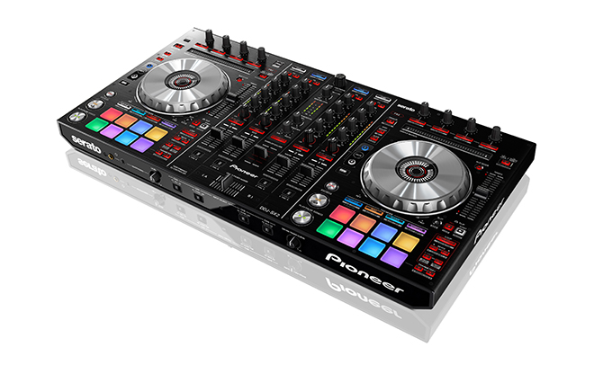

Hier mal ein paar erste Eindrücke vom Nachfolger des Pioneer DDJ-SX:
.jpg)
.jpg)
http://www.pioneer.eu/uk/newsroom/news/DDJ-SX2/page.html

Schönes Teil, wäre eine Überlegung für nächstes Jahr!
Wie ist es eigentlich mit den Bunden Pads, wie beim SZ, werden dir Cue Punkte in VDJ auch farbig angezeigt?
Oder was bringt einem der Vorteil der bunten Pads?
Schade das die Mic Sektion immer noch auf einen Chanel liegen muss und nicht einen extra Bereich hat.
Hallooooo??? Sie sind bunt! Reicht das nicht? *-*
geposted Fri 08 Aug 14 @ 2:33 am
Stimmt, dass macht Sinn =D
Ist bestimmt auch leichter Orange von Rot zu unterscheiden wie von 1-8 zu zählen.
Ich hab es nicht getestet, aber werden in VDJ die bunten Pads dann mit den jeweils passenden bunten CUE's angezeigt?
geposted Fri 08 Aug 14 @ 2:53 am
geposted Fri 08 Aug 14 @ 3:27 am
Ich glaube nicht dass die Cues in VDJ eingefärbt werden. Passiert ja jetzt auch schon nicht (oder kann man das irgendwo einstellen und ich weiß es nur nicht?)
geposted Fri 08 Aug 14 @ 3:58 am
Wäre mir auch neu ;-)

Ich finde die bunten Pads schon etwas ... naja ... sagen wir mal verspielt. Die haben mich schon dem SZ gestört. Sind aus wie ein Kinderspielzeug.
Zumindest hat man die Lichteffekte direkt an Board :-)
Da bleib ich doch bei meinem SX

Also ich finde die bunten Pads schon gut.
Allerdings sollte es in VDJ wirklich die Möglichkeit geben, dass die CUE Punkte auch dementsprechend eingefärbt sind.
Habe es ma WE erst wieder gemerkt, dass so eine funktion doch nützlich wäre.
Ich habe teilweise 5 oder 6 Cue Punkte im Track und in VDJ werden alle nur als Strich dargestellt. Muss also jedesmal alle durch testen, bis ich den richtigen habe, wenn die Reihenfolge mal nicht 1-6 von links nach rechts ist.
