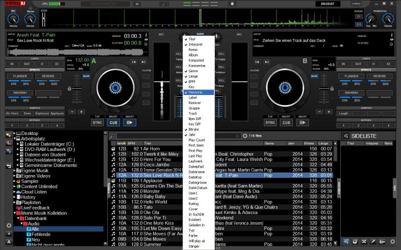

Zu Nummer 2:
Einfach im Browser mit Rechtsklick auf die Titel - oder Interpret Spalte klicken und dann Harmonic auswählen,dann hast du die keyanzeige (Nummerisch) also von 1A/1B - 12A/12B

Zu Nummer 2:

Ja, so ist es bei mir auch in der zu kleinen Anzeige an der Wave-Line, aber im Browserfenster leider nicht?
Irgendwo ein Haken zu setzen oder zu entfernen?

Aaah, Numeric ist das Zauberwort. Danke. Fantastisch.

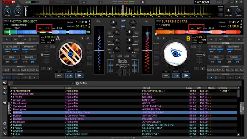

ad 1.)
Meist du etwa diese Größe (rot markiert)?

Hallo Johannes,
danke für deine Hilfe, aber das ist zumindest nicht der Skin der bei meinem Download als VDJ 8 -Standard-Skin dabei war. Wenn die Anzeioge so wäre, würde ich keine Probleme haben.

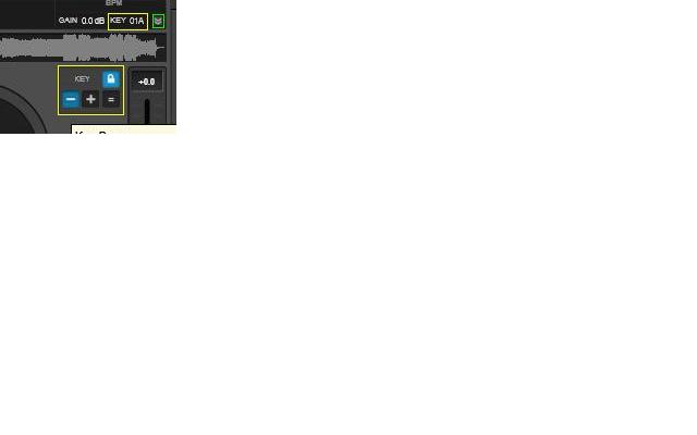

hallo Johannes!
Ja genau,die Grösse währe schon richtig bei der Keyangabe im Skin.
Er meint das bestimmt eben nur im VDJ8 Standartskin das dort die Anzeige des Keys Nummerisch (Grün umrandet in meinen Bildschirmfoto/ Screenshot) zu klein ist.

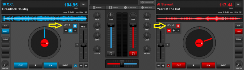

@ Dirk
Ich meinte das Pull-down menu bei den Decks. Genau so, wie du hier gepostest/bebildert hast:

Achso,warum kannst du es nicht aktivieren oder funktioniert das nicht mit den Keys ,das du sie in den Semitönen +/- ändern kannst?
mfg,Dirk

Das Menü lasst sich ja runterklappen, aber dort steht dann eben nur "Key" statt zB. "E".
Aber egal. Funktioniert eben nicht. Lässt sich auch nicht so leicht ändern.

Warum es bei dir nicht klappt keine Ahnung,aber bei mir steht auch nur Key und die Änderung siehst du oben über der Waveform bei harmonic Key dort steht dann der Key den du eingestellt hast wenn du auf das Plus oder Minuszeichen unter Keys drückst.
