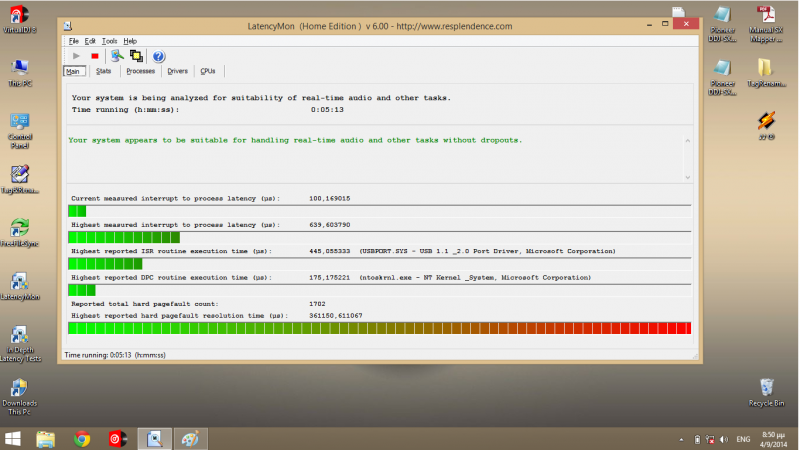

Λοιπον παιδια το προβλημα δυστυχως παραμενει και μαλιστα εχει γινει πιο εντονο. Το κανει και στα 10.1ms.
Γιωργο δοκιμασα και με disable το wifi lan απο την διαχειρηση αλλα...
Μπαμπη το ControllerRefreshRate δεν το βρηκα στα options και τρεχοντας το latencyMon παραλληλα με το vdj8 και ενω εκανε παρα πολλα κοψιματα πηρα τα παρακατω αποτελεσματα
Λοιπον ξεκιναω Format και βλεπουμε.....Τουλαχιστον να δουμε αν φταει το laptop ή ....

Sto Latencymon pigaine stin kartela pou leei Drivers. Tha sou vgalei mia lista. Vres to pedio Highest Execution (ms), kane sort wste na anevoun panw auta pou exoun tin megalyteri timi.
an deis xrono panw apo 0.6 i 1.0, tote exeis thema. Ekei tha sou deiksei kai poios driver eexei to thema. Synithws einai to USBPORT.SYS pou tis pio polles fores ofeiletai ston kakogrammeno USB driver tis Microsoft, opote tha prepei na dokimaseis downgrade sta Win8
