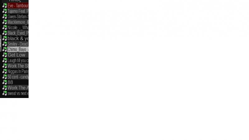

Κανω αναλυση στα κομματια κ βαζω cues παιζω κανονικα ολο το βραδυ... κλεινω ανοιγω το επομενο βραδυ... κ δεν υπαρχει τιποτα απ την δουλεια της προηγουμενης μερας
ΕΠΙΣΗΣ μου βγαζει στα τραγουδια ενα αστερακι το οποιο δεν φευγει αφου παιξω το τραγουδι...
Τελος προσθετω τραγουδια στην ΒΔ κ την επομενη μερα οταν παω να αναζητησω τα τραγουδια δεν τα βγαζει στα search ( πρεπει δηλαδη να ξανα κανω εισαγωγη στη ΒΔ αναζητησης για να τα δω στο search) προβληματα τα οποια δεν ειχα στην εκδοση 7 ποτε
Ευχαριστω κ συγνωμη για το μακροσκελες μηνυμα.

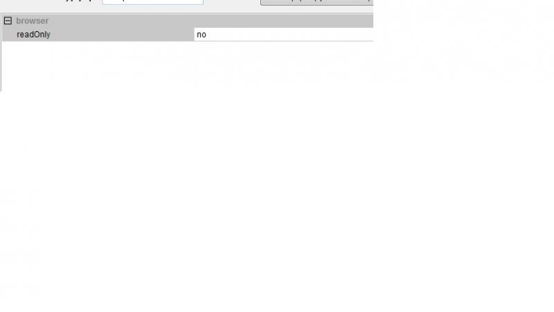

στις επιλογές και ρυθμίσεις στην επιλογή readonly δωσε no
geposted Sat 11 Oct 14 @ 3:23 pm
ειναι ηδη no

οτι βαζω στον C: Το βλεπει με αστερακι

Deksi klik ston disko/diskous Properties-->Kartela Security (Asfaleia)... vale Full Control (Read/Write) stin xristi Everyone.
O asteriskos simainei arxeio pou mpike/prostethike prosfata stin Database.
An sto kanei to idio kai sta tragoudia pou vriskontai ston C, kane to idio opws kai parapanw ston fakelo tou C pou periexei oli tin mousiki sou.
