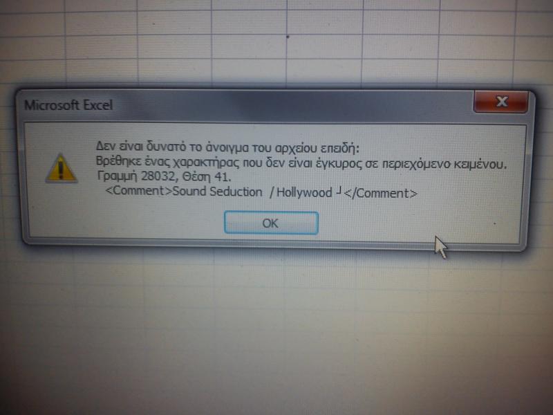

Δεν βρήκα τρόπο να μετατρέψω το αρχείο...Δοκίμασα να το ανοίξω με ecxel και μου έβγαλε αυτό:
Βρήκα το αρχείο με αυτό το comment απο το virtual και το διέγραψα δεν ξερω αν έκανα καλά!!!

Λοιπόν:
Κατέβασε το Notepad++ http://notepad-plus-plus.org/
Αφού το εγκαταστήσεις στον υπολογιστή σου κάνε δεξί κλικ στο παλιό αρχείο (την κατεστραμμένη βάση) και επέλεξε "Edit with Notepad++"
Αφού σου ανοίξει το αρχείο πάτα CTRL+G για να μεταβείς σε συγκεκριμέννη γραμμή. Γράψε 28032 και πάτα Μετάβαση.
Βρες τον χαρακτήρα που κάνει την ζημιά, σβήστον και αποθήκευσε το αρχείο.
Στη συνέχεια δοκίμασε να το επαναφέρεις στην αρχική του θέση (με το αρχικό του όνομα)
Πες μας αν το πρόβλημα σου λύθηκε!

Το έκανα με τον τρόπο που μου έγραψες.
Τα λάθη ήταν πάνω απο 50!!!Τα διόρθωσα όλα αλλά δεν ειναι σωστή η τελευταία γραμμή...
Στο πρώτο λάθος που μου γράφει το ecxel στη γραμμή 28032 πρέπει να την έχω διαγράψει όλη!
Το καλό είναι οτι κατάφερα να την συμπιέσω...Το link είναι παρακάτω.Ισως τα καταφέρεις καλύτερα εσύ!
Σε ευχαριστώ πολύ για τον χρόνο σου!!!

Σου έστειλα PM με το link για να κατεβάσεις την διορθωμένη βάση. Όμως δεν ξέρω κατά πόσο θα λείπουν κάποιες πληροφορίες.
Το πρόβλημα δημιουργήθηκε γιατί η εγγραφή του αρχείου τερματίστηκε απρόσμενα (μήπως αποσυνδέθηκε ο σκληρός δίσκος την ώρα που έκλεινες το VirtualDj ???)
Δοκίμασε με το νέο αρχείο που σου έστειλα να δεις τι γίνεται.
