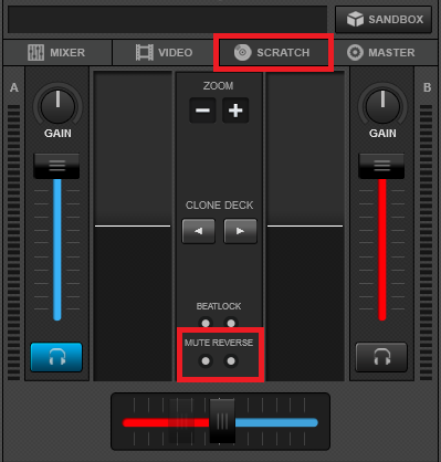

Bonsoir,
Tu as regardé si cette option est bien sur no :
ou "Mute reverse" sur le mixeur (en mode Scratch) :

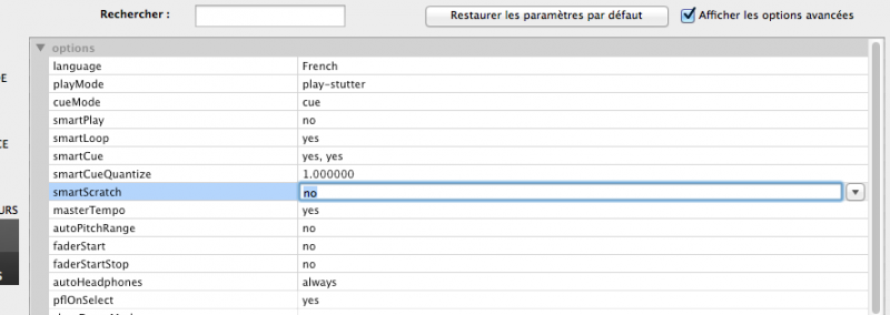

Merci,
C'est exactement ça, j'avais "no, yes" j'ai mis "no" et ça fonctionne
Merci beaucoup
Merci beaucoup

Bonjour
allez dans l'onglet scratch et décoché "mute rev" le son fonctionnera en reverse.
[EDIT] plus rapide Cantalien
