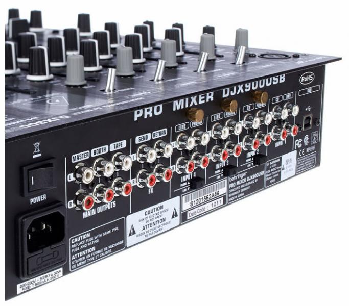

Coucou
Voila un petit schéma des branchement à partir sur Kaoss Pad Quad
Depuis les out car je ne sais pas ou il se situe en faite ;)
geposted Fri 17 Oct 14 @ 3:05 am
merci!!!
les out sont bien là ou tu les as mis!!!
-Du coup crois tu que je puisse faire arriver la rmx et la mk2 de la même manière au "in" du kaoss"?
ah oui et j'oubliais sur la photo on voit une section "FX" est présente est ce que cela veut bien dire, comme je le dis plus haut, que je peux faire sortir le son de la table par le "SEND" et aller au "IN" du kaoss et repartir du "OUT" du kaoss pour aller au "RETURN" de la table? après j'en aurais fini avec mes questions
merci encore
merci encore
geposted Fri 17 Oct 14 @ 3:54 am
Honêtement je ne sais pas ce que cela va donner, il vaut mieux tout centraliser et gérer le son depuis la NOX
Oui ;)
geposted Fri 17 Oct 14 @ 4:32 am
Ok ça roule!!!
Pour m'enregistrer, je vais faire comme tu as dit avec les splitteret à l'occasion je changerais de table de mixage.
merci et bon week-end
geposted Fri 17 Oct 14 @ 5:15 am
Salut!!!
petit retour, le branchement a parfaitement fonctionné, merci encore!!!
Ps : comment passer en résolu du coup, je peux pas éditer mon premier message?
