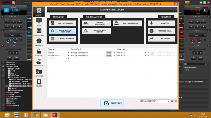

So sollte deine Soundcard Einstellungen sein. Anstatt Reloop Beatmix 2 steht dort dein Controller Name.
Vom Master Ausgang gehst du zum Verstärker an einem Line-In Eingang, dann hörst die Musik über die Lautsprecher welche am Verstärker angeschlossen sind.
