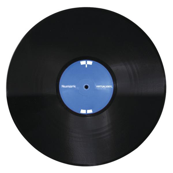

Übrigens die Platte die ich habe sieht so aus:
In dem ersten Video der Challenge Webside sieht die Platte anders aus. Ob da der Wurm drin ist?
Bis morgen und schönen Abend euch

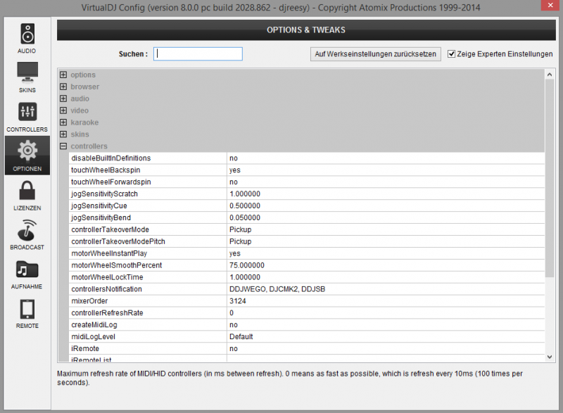

Ich habe die CDs für Doppel-CD-Decks benutzt. Irgendwie klappte es nicht mit dem erkennen. Und nein, als MP3 waren sie ganz sicher nicht gebrannt. Die Serato CDs habe ich mir auch gebrannt. Genauso wie die VDJ CDs. Also der selbe Vorgang. Und damit klappte es. P.S. wegen der Nadel. Ich brauch ein Abtastsystem, welches genügend Gewicht hat. Hab es mit der herkömmlichen Nadel und dem Herkömmlichen Headshell getestet. Die Nadel springt natürlich. Also ich meine jetzt mit normalen Schallplatten. Hab da ein paar alte rum liegen die eh schon zerkratzt sind. Habe dann probiert mehr Gewicht auf das Headshell zu bringen. Anhand einer fast leeren Taschentuchpackung. Und siehe da, Ich konnte normal scratchen. Sprich es liegt am Gewicht. Jemand nen Tipp für ein gutes Headshell? Oder ein gutes Abtastsystem? Und dann habe ich noch eine Frage bezüglich scratchen mit Controller. Welche Werte muss ich in VDJ 8 einstellen? Bei VDJ 7 weiß ich die Werte in etwa und wo.
Bei VDJ 8 weiß ich auch wo, aber welche Werte stelle ich da am besten ein?
Vielen Dank schonmal
