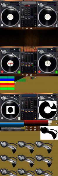

Bonjour
la skin se décompose en 3 images, la partie du haut est la vue de la skin dans le logiciel, ensuite c'est a vous de gérer se que vous voulez placé sur les autres vus, mais le principal est d'avoir toutes les touches fonctionnelles sous différents aspects (lumière allumé/éteinte, boutons enfoncés, vu mètre, etc) ensuite tout se fait avec le .xlm qui lui indiquera les différents boutons et fonctions en mouvement et l'interprété dans l'image original du haut par VirtualDj.
Pour la version 7, 6, 5, etc le dernier écran et important, c'est le mask pour les fonctions en mouvement/rotation (les cadres blancs).
Vous devriez ouvrir plusieurs skin pour en comprendre le fonctionnement, vous pouvez également vous aidez du logiciel de JeremK disponible sur le site VirtualDj.
Je pense que quelques skineurs vous viendront en aide....

Déjà cette image est prévue pour la skin Old School donc les éléments que t'y trouvent sont adaptés à cette skin.
Si tu veux en créer une autre rien ne dit que tu te retrouveras avec les mêmes éléments.
La dernière partie correspond aux différentes positions possibles du bras de la platine. Cela n'a d'intérêt que si tu comptes mettre une platine avec un bras mobile.
Pour en comprendre l'image, il faut en comprendre le script.
C'est un des élément les plus complexe d'une skin. Commence par créer un bouton, écrit le script et tu comprendras rapidement le principe.
Le tuto que je t'ai donné est complet, mais il faut lire les différentes pages pour comprendre et des semaines pour créer une skin !

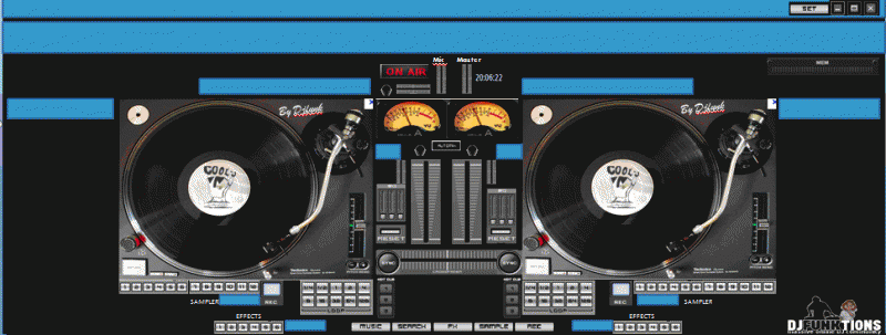

hello je veux faire un skin sous VDJ7
d abord merci d'avoir pris le temps de me repondre
OUi je me base sur la old skin de Lylian juste comme exemple
concernant les script html je vais faire du copier coller sur des skins deja existant est adapter avec skin creator, ca, ca va je gere
mais ce qui me preoccupe c'est comment placer ce genre d'element, a quoi cela correpond y a t il un ordre a respecter ?
je ne cherche pas a faire quelque de compliqué et super design, juste pouvoir placer les elements ou bon me semble
je suis en lorraine et il fait froid par la :) et pour le moment j ai que ca a faire
voici a quoi devrait correpondre plus ou moins mon skin

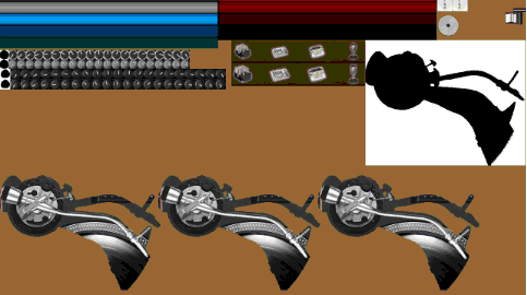

djfunk013 wrote :
Les deux écrans là sont les Masks, en gros les parties mobiles de la skin (le bras, vu mêtre, potard rotatif) tu les places ou tu veux, après c'est le xlm qui indiquera à VirtualDj ou se trouve l'emplacement de chaque partie en mouvement.
pour les boutons et le bras de platine il faut bien respecté l'ordre sinon ça risque d'être chaotique.
Si tu veut que le bras avance comme sur la old school tu devra reproduire les images du bras comme sur la old school dans la partie mask, si tu veux vraiment gagné du temps prend la old school comme base et change tout se que tu souhaite modifié (table de mix, wave forme, etc) tu a déja la base les platines et les masks de fait...
geposted Tue 18 Nov 14 @ 2:06 am

djfunk013, comme je te l'avais expliqué, il faut comprendre les scripts pour comprendre l'image. Pour le bras pas exemple c'est :
<visual chan="2" type="custom" source="position">
<size width="389" height="304"/>
<pos x="823" y="20"/>
<down x="0" y="3078" nb="39" nbx="3" smooth="true"/>
<clipmask x="890" y="2775"/>
</visual>
Il y a 39 positions de bras possibles sur 3 colonnes. Si tu veux déplacer ces éléments il faudra évidement en corriger les coordonnées.
Pour le vue mètre c'est pareil :
<visual deck="1" type="linear" source="deck 1 get vumeterleft" orientation="vertical" direction="up">
<size width="7" height="192"/>
<pos x="545" y="138"/>
<down x="+0" y="+1024"/>
</visual>

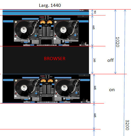

hello merci a vous moi je note tout ce que vous ecrivez, et j essaye de faire mon propre Tuto
c'est saoulant mais super prenant cela fait 3 jours que je suis la dessus et je commence seulement a comprendre un peu
donc si je comprends bien.
<size width="389" height="304"/> ca c' est la taille de l image bras
<pos x="823" y="20"/> ca c' est ou il se trouve
<down x="0" y="3078" nb="39" nbx="3" smooth="true"/> cette ligne j arrive pas bien a la comprendre
<clipmask x="890" y="2775"/> c'est quoi le clipmask ? l'image a fond blanc du bras ?
</visual>
franchement merci les gars
vu que je me lance je me poser la question de la largeur, car souvent les images en 1024 sont etirer a l'ecran, cette taille ne serait elle pas un peu obsolete pour les ecran d aujourdhui ? mon image devrait faire 1440x1020, est ce que ca va ? d ailleurs merci a Dodge pour son image de mise en place, je comprends mieux, que pensez de ca :
</visual>

Les images sont positionnées là ou tu veux en fait, puisque tu vas alimenter le xml avec les coordonnées...
Ne t'imagine pas quelque chose de figé, ou un ordre précis. Le fait que tu doive écrire aussi le xml te permet toutes les libertés de placement/taille.
Le meilleur des tutos, c'est d'ouvrir chaque skin, l'étudier et la comprendre, surtout celles de djdad en fait, pour commencer. Et aussi d'y aller très progressivement par petits pas : changer une couleur, agrandir un objet, déplacer un objet, ajouter un objet, etc... Ca ne viendra qu'à force d'expérimentation.
</visual>
</visual>
Comme je t'ai expliqué plus haut, la ligne <down x="0" y="3078" nb="39" nbx="3" smooth="true"/> correspond aux 39 positions possibles du bras. N'ayant pas assez de place, le concepteur de la skin les a placées sur 3 colonnes d'où le nbx="3".
x="0" y="3078" correspond à la position du premier des 39 bras.
Le clipmask, tu trouves la description dans mon tuto (et oui, il faut lire ^^) : si tu ne mettais pas de clipmask, le script va considérer que le bras va faire width="389" height="304" et fera bouger tout ce rectangle. Il te suffit de supprimer cette ligne provisoirement pour en faire le test.
Le clipmask détermine quelle zone du bras va être affichée, c'est à dire uniquement cette en noir.
Pour la taille de la skin, tu peux choisir cette que tu veux. Là aussi c'est expliqué il me semble dans le tuto. En revanche il faut la spécifier dans le script, tout en haut.
Exemple :
<Skin name="Black_Millenium_v4" version="7.4" width="1600" height="900" posx="1920" posy="0" nbdecks="2">
Dans ton cas elle fait 1440x1020, tout ce qui est dessous tu le positionne comme tu veux et ça peut avoir la longueur que tu veux.
Mais je te conseille de travailler sur VDJ8, car là la résolution n'as plus d'importance car les skins sont étirables maintenant.
