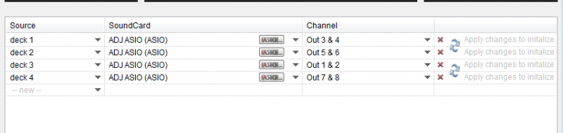

ich versuche gerade meine Virtual Dj 8 Version ein zu stellen. Leider funktioniert die Sandbox bei mir nicht richtig.
Wenn ich nur den PC ohne Controller angeschlossen habe klappt alles.
1.) Beim Anschluss meines Controllers American Audio VMS 4.1 geht die Sandbox nicht mehr an zu wählen.
2.) Ebenso kann ich die VMS 4.1 auch nur über 2 Decks im 2 Deck Skin laufen lassen. Beim 4 Deck Skin kommt kein Ton raus beim Deck 3 und 4.
Einstellung:
Kann mir da jemand helfen?
Einstellung:

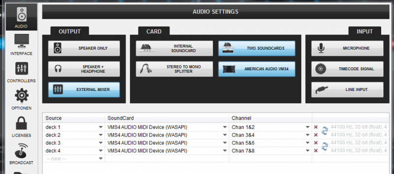

Heliotop wrote :
Hättest Du mir einen Vorschlag wie ich dann die VMS 4.1 konfigurieren muss im Audio Bereich dass ich wenigstens das 4 Deck Skin nutzen kann?
Mit meiner Configuration geht es leider nicht.
Lg,Heliotop
Lg,Heliotop
Hier die Soundconfig für die Deckfolge 3-1-2-4
Bei Output external Mixer und bei Card das VMS Icon anklicken und abspeichern
geposted Thu 11 Dec 14 @ 4:58 am
