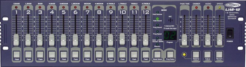

j'essai de comprendre quelle est la différence entre ces deux appareils.
Par exemple :
JEU D'ORGUE SHOWTEC - LITE 12
http://www.sonovente.com/showtec-lite-12-p20166.html
CONTRÔLEUR DMX SHOWTEC - SM-16/2
http://www.sonovente.com/showtec-sm-16-2-p31042.html
peut on par exemple avec les 2 commander et créer des scènes pour scan ?
Par exemple :
Console de lumières compacte à 12 canaux
12 appareils avec 32 canaux chacun
Oui et non, tout va dépendre de combien de canaux DMX tu vas avoir besoin.
L'un dispose de 12 canaux.
L'autre de 12 X 32 canaux.
geposted Sat 17 Jan 15 @ 3:27 pm
Idéalement, le 12 canaux DMX est comparable à un dispatch de 12 circuits comme ceux avec interrupteurs 220v.
L'autre avec sa répartition en 12 pages de 32 canaux DMX est pleinement adapté aux projecteurs à leds et projecteurs de type motorisés.
Voilà ce à quoi ces deux matériels peuvent prétendre

en fait je n'ai pas grand chose à commander en DMX. 2 scans, deux effets à led et un lazer.
Mais ce dernier a 12 canaux et celui qui m'intéresse est évidement le 12 qui commande la couleur.
Ma console n'a que 8 canaux, donc je n'y ai pas accès.
Donc j'aimerai créer genre une dizaines de séquences pour mes scans et pouvoir piloter mes quelques appareils DMX. Mais en y regardant de plus près on ne peut pas créer de séquences sur l'orgue !
