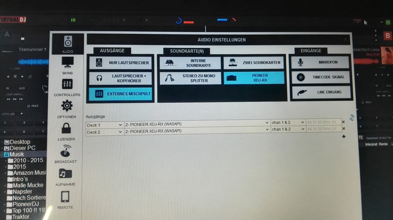

Ich versuche gerade ein Bild von der Config hochzuladen aber das geht nicht !?
Ich habe :
Pioneer xdj rx als Soundkarte angewählt
Und dann
Deck 1------- Pioneer Wasapi-------- ch1&2
Deck 2--------Pioneer Wasapi---------ch1&2

geposted Sat 09 Jul 16 @ 7:54 am

Hey,
klicke mal bei der Einstellung unter Ausgänge auf: Lautsprecher und Kopfhörer.
Nicht wie bei dir auf externes Mischpult.
Bei Soundkarten ist die Einstellung mit RX richtig.
Hast du beim drop&down Menü bei ausgänge wo jetzt "2-Pioneer DDJ RX (Wasapi)" steht noch eine andere Auswahl?
Hier sollte es, noch die "Pioneer DDR RX (Asio)" Auswahl geben.
Grüße Marco

Hi, also die Einstellung mit DDR gibt es nicht.
