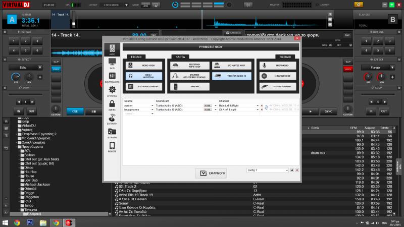

Έκανα τις ρυθμίσεις που μου είπατε .............. δίνει έξοδο ήχου στα ηχεία η κάρτα.........απλός έχω πρόβλημα με τα ακουστικά.........
Συνδέω τα ακουστικά στην κάρτα ήχου και στην επιλογή in or out που έχει το βάζω στο out.......όμως έτσι ακούγεται μόνο master και δεν διαχωρίζει τα δύο decks ούτως ώστε να ακούω το επόμενο τραγούδι...................
Αυτές είναι οι ρυθμίσεις που έκανα στο virual............
Τι πρέπει να κάνω?
Τι πρέπει να κάνω?

Prepei na syndeseis ta akoustika stin Audio 10 (stin eisodo pou exei san PHONES). Twra, poia akrivws eksodo (Channel) prepei na valeis sto VirtualDJ sta Headphones, auto den to kserw. Dokimase tis oles.

Rikse mia matia sto manual tis kartas kai des pws ftiaxnei to setup to Traktor. Isws kati sou exei ksefygei sto Control Panel ? Kapoia rhtyhmisi me ta In-Outs ?

Αυτό που μου είπες είναι ότι δεν συνδέω τίποτε άλλο μόνο το usb στο pc και το master sta ixeia.......
στα line δεν βάζω καλώδια σύνδεσης της κάρτας με τo controller.....
το πρόβλημα πρέπει να βρίσκεται στο ότι δεν κάνω σωστές ρυθμίσεις στο virtual
