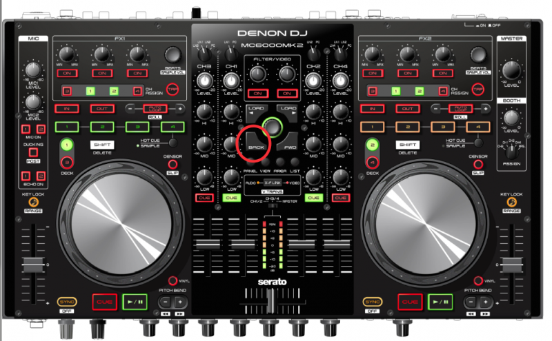

Exo ayton ton controler kai 8elo na kano to back patontasto 2 fores na mou anigi kai toys ipofakelous,pos mporo na to kano ayto?
eyxaristo.

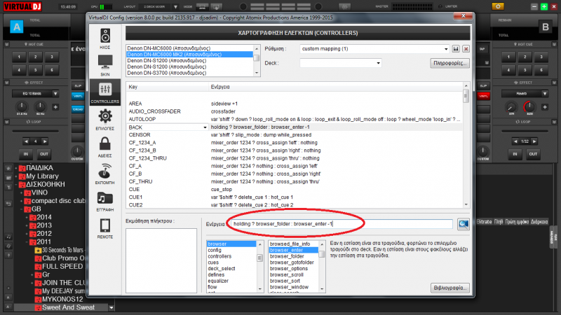

εγώ θα σου πρότεινα να το κάνεις λίγο διαφορετικά με holding κάπως έτσι
holding ? browser_folder : browser_enter -1

Giorgo mia voi8ia me to pliktro Back mporo na exo?Efxaristo.
prepei na exo to controler sindedemeno gia na to kano?

Nai,Otan eimai stoys fakeloys aristera,na mpeni stoys ipofakeloys.kai pos mporo na to kano sto vdj8?
an prepei na exo to controler sindedemeno?

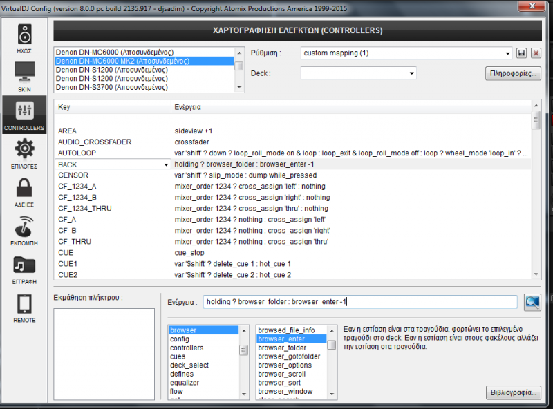

Με το controller συνδεδεμένο άνοιξε τις ρυθμίσεις και πάτα το εικονίδιο controllers αριστερά.
Στο πάνω μέρος του παραθύρου επέλεξε την κονσόλα σου (λογικά θα έχει το keyboard σαν προεπιλογή και τον controller από κάτω).
Στο κεντρικό μέρος του παραθύρου θα δεις μια λίστα με όλα τα κουμπιά του controller που εκτελούν εντολές.
Ψάξε να βρεις το κουμπί BACK
Κάνε κλικ πάνω του.
Κάτω από την λίστα και προς τα δεξιά υπάρχει ένα πλαίσιο κειμένου που γράφει τον κώδικα που εκτελεί το κουμπί.
Σβήσε τον κώδικα που γράφει εκεί μέσα και βάλε τον εξής:
browser_window 'folders' ? browser_folder : browser_window -1
Κλείσε τις ρυθμίσεις.
Λογικά το κουμπί πρέπει να κάνει πλέον αυτό που θες.

Γιώργο νομίζω ότι άπαχ και ο browser βρεθεί στο 'folders' το browser_window -1 παύει να λειτουργεί.
για αυτό έχω δώσει παραπάνω την λύση με holder (παρατεταμένο πάτημα του πλήκτρου).

Ναι. Λογικό είναι να σταματήσει να δουλεύει σαν browser_window -1
Άπαξ και βρεθεί στους φακέλους θα πρέπει να πατήσει το FWD για να κάνει browser_window +1
Γι αυτό επέμεινα να μας πει ΑΚΡΙΒΩΣ τι θέλει να κάνει σε κάθε περίπτωση.

Ayto pou 8elo na kanei to BACK pliktro einai,proto clik stous fakelous,deytero clik na mou anigi tous ipofakelous,diladi aytous tous fakelous pou exoun kai ipofakelous.

browser_folder
