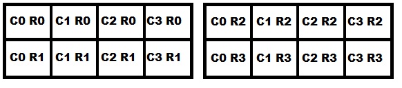

Mann kann den Sampler eine Taste zuordnen, so dass zB. eine Taste da zwischen unebnutzt ist, was mit der Maus durch hin und her schieben in der Samplergruppe ich nicht hinbekommen habe.
Dazu kann man in der XML-Datei der Samplergruppe (hat den gleichen Namen und steht im Verzeichnis SAMPLER) die Spalten (COW) und Zeilen (ROW) nach folgenden Schema nummerieren.
