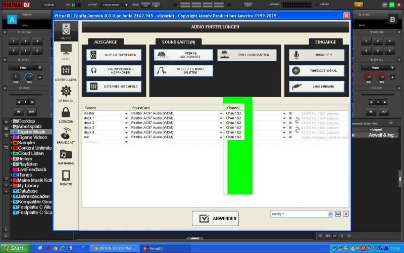

Habe ich mir mit den Mappen schon so gedacht.
Was funktioniert denn da nicht genau bei deinen Soundeinstellungen ?
Könntest du ein Bildschirmfoto von deinen Soundeinstellunegn aus VDJ 8 machen.?
Normalerweise sollte da auch alles so einstellbar sein wie bei der VDJ 7 Pro Full.

Soundeinstellung VDJ7: Advanced Config: deck1 - Realtek, deck2 - Realtek, deck3 - Realtek, deck4 - Realtek, Mic- Usb-Mic
So hatte ich das eingestellt und ich habe Musik gehört, im Mapping die Programmierung einer Taste als Mikrosteuerung und ich habe mich nicht selber gehört beim senden ans Radio. Bei VDJ8 höre ich über den Stream nur ein verzerrten Ton. Erst wenn ich den Master dazu nehme, höre ich Musik. Leider höre ich mich dann aber selber. Dieses Problem kann ich aber umgehen, da ich ja den Pioneer DDJ-SX2 habe und die DVS-Soundkarte frei geschaltet habe. Somit lege ich den Master auf 2in2out von der DDJ und alles ist gut. An sonsten funktioniert ja alles soweit wie ich das brauche......bis auf die FX Sachen wie Beatgrid, Flanger usw. Diese hätte ich gern auf die Pads gelegt, doch will es nicht so......wenn dann noch beim betätigen die LED´s funktionieren wäre es Perfekt. Sampler und Mikrosteuerung habe ich komplett auf mein Launchpad gelegt.

Ich nutze DDJ-SX2 und das Launchpad. Das manuelle zuweisen der Kanäle ist in VDJ8 das Advanced Config. Mic´s werden im Channel auf Mono1 gesetzt. Zumindest bei mir, wegen USB-Mic. Das ich mich selber höre hab ich ja mit der 2IN2OUT (Soundkarte DDJ-SX2) gelöst. Jetzt muss ich nur noch das Mappen hin bekommen für die FX Steuerung auf Pad´s.
