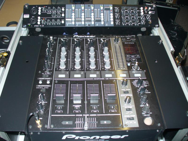

Effectivement Ebe, c'est ce que j'avais soulevé précédemment :
Dodge57 wrote :
je préfère rajouter une console supplémentaire (comme celle que j'ai posté en photo). Car j'aime pouvoir corriger et régler chaque système indépendamment.
Avec la dernière proposition que je te fais, tu n'as qu'un volume pour toute la sono ! Il y a bien sûr un réglage de puissance sur chaque système HK, mais c'est un réglage que tu fais avant de lancer la soirée, mais si durant la soirée tu dois corriger car tel endroit débloque ou gêne des clients, t'es emmerdé.
Par ailleurs j'aime bien avoir les caissons sur un seul master, de cette manière si par exemple la musique dérange à un moment donné, ce sont les caissons que je baisse seuls et pas le reste.
Perso je préfère ma console DAP, car comme le splitter Behringer elle offre 6 sorties mono (3 sorties stéréo) mais en plus il possède un correcteur de tonalité par sortie, ce qui est très pratique. En plus de ça elle offre 2 entrée micro très utiles !
En contre partie elle est un peu plus grande, mais entre parfaitement dans un rack 19".
Par ailleurs je ne fais plus trop confiance aux produits Behringer, j'ai eu trop de mauvaise expériences...

gnia gnia gnia, je me doutait que tu allais intervenir Dany !! ;-)
Mais tu triches, tu ne parles pas du même produit !! Je n'ai rien n'oublié, car Ebe et Juan ont proposé le MX882 qui n'a pas toutes ces options, ce n'est qu'un zoneur !
Et puis le DCX2496 n'a pas de micros comme le DAP ! Et puis il est plus moche, lol !!
