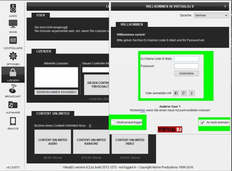

VDJ-Forumsnamen und VDJ-Forumspasswort eingeben ,und unten links im Anmeldebildschirm das Häkchen bei Lizensdaten nach Beenden löschen rausmachen Siehe beides im Bild grün umrandet:
VDJ 8.2 Pro Infinity Lizens aktivieren:
Neu:
Seit VDJ 8.2 steht im Anmeldeschirm An mich erinnern und Nicht erneut Nachfragen
Bei An mich Erinnern das Häkchen (x) reinmachen,da sonst auch die Lizensdaten gelöscht werden,
und ihr euch wieder Neu anmelden müsst,wofür eine aktive Internetverbindung erforderlich ist.

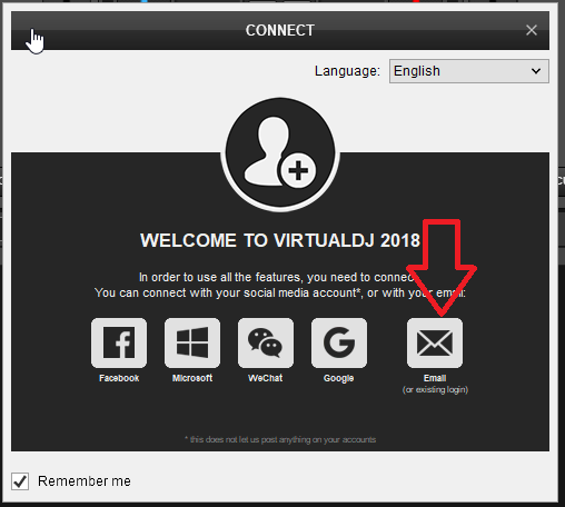

Wenn du nicht schon angemeldet bist, dann sollte dieses Fenster beim Start von VDJ kommen.
Dort kannst du dich dann mit deiner Email anmelden.
Danach sollte unter C:\Users\Username\Documents\VirtualDJ auche eine licence.dat zu finden sein.
Wichtig den Haken bei "Remember me" drin lassen. Sonst löscht er jedesmal die Lizenz beim beenden von VDJ.
