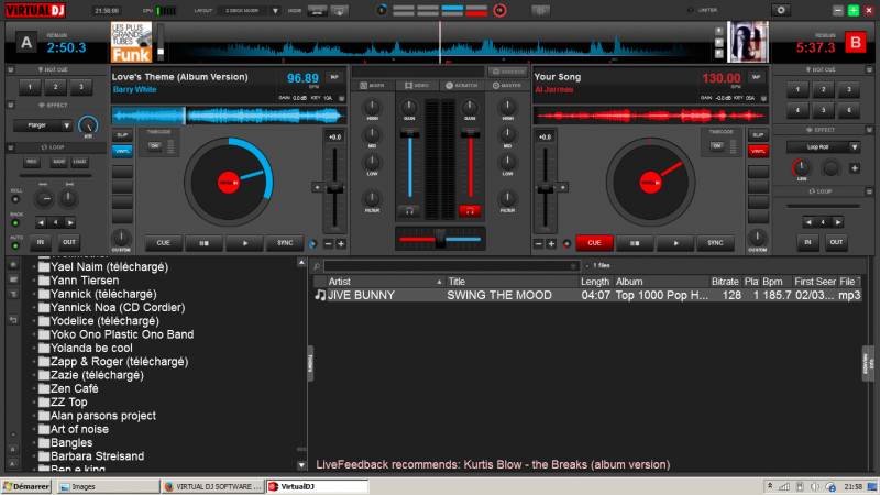

Il 'm'arrive un truc surprenant depuis quelques temps. Lorsque je créé un nouveau répertoire de musique dans l'explorateur Windows, celui-ci se place systématiquement à la fin du browser au lieu de respecter l'ordre alphabétique.
Exemple : je créé un répertoire ''Bowie" dans l'explorateur -> il viendra se placer en queue de browser après le répertoire "ZZ top" au lieu de se placer entre "Adamo" et ''Beatles".

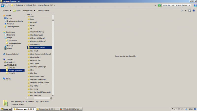

J'ai supprimé puis recréé le dossier favori pas cela ne fonctionne pas.
En PJ screen shot du pb avec le répertoire Alan Parsons project ... et bien d'autres !
Merci d'avance
Merci d'avance

Bon, après plusieurs essaies j'ai trouver comment tu as du créé ton problème.
cela viens du faite quand on renomme un dossier jaune dans la Cologne du browser de gauche, après c'est la catastrophe.
maintenant je rencontre le même problème que toi,
maintenant en créant un dossier jaune elle se loge tout a fait en dernier des autres dossiers.
elle se place plus automatiquement dans l'ordre alphabétique.

geposted Sat 14 Mar 15 @ 2:48 am
Bon, après une bonne nuit de sommeil, j'ai trouver ce qui mettait le pagaille.
Dans mon premier dossier qui contient tous mes dossier de mp3, VDJ a créé un fichier blanc nommer order
et ce fichier justement contient tout le nom de tous les dossier j'ai supprimer ce fichier et tout est rentré dans l'ordre
maintenant en créent un dossier jaune elle place automatiquement dans l'ordre alphabétique.
même en renomment le dossier jaune je n'est plus de problème.
je pense que ce fichier était là depuis longtemps peut être avec les mise a jour de vdj il ne devrait pas être là c'est pour cela là que
qu'on rencontrait ce problème.
@ jeanbernard trouve ce fichier order dans ton dossier jaune et supprime le.
voila.
