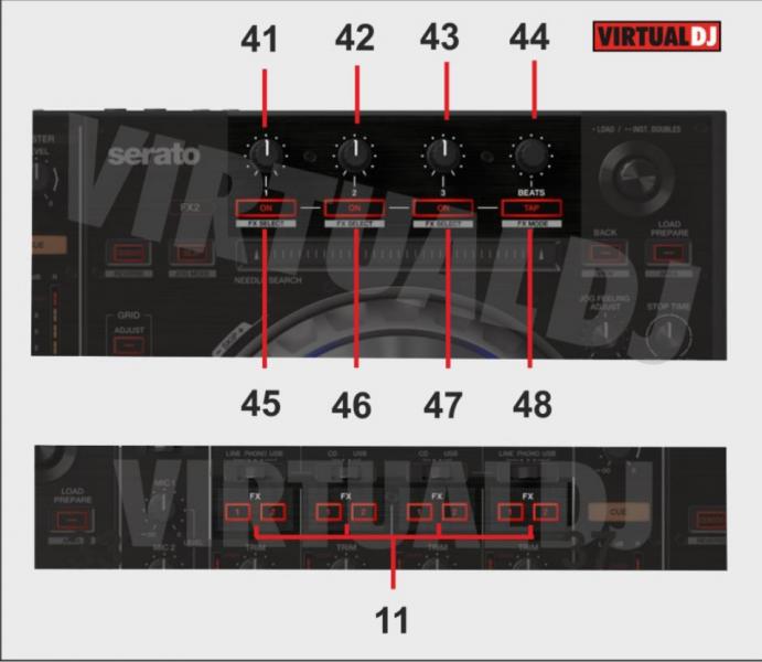

Hallo,
ich komme nicht ganz klar mit der Funktionsweise der FX1/FX2 Tasten die pro Kanal vorhanden ist.
Ich hätte es so verstanden, dass zB. der Effekt FX1 der auf dem linken Deck (im Video "Sweep Auto") eingestellt ist man ihn bei aktivieren der FX1-Taste ihn auf dem Kanal zuweisen/abspielen kann
bzw. den FX2 der auf dem rechten Deck (im Video "Beat Grid") eingestellt ist man ihn bei aktivieren der FX2-Taste ihn auf dem Kanal zuweisen/abspielen kann.
Dies ist aber bei mir nicht der Fall. Gleich ob es im Single FX Modus oder im Multi FX Modus ist.
Die FX1-Taste hat (bei Kanal 1) überhaupt kein Sinn bei mir. Wenn ich links die FX1-On-Taste (45) drücke wird "Sweep Auto" abgespielt egal ob FX1 aktiviert ist oder nicht.
Wenn die FX2-Taste aktiviert ist, kann ich auf dem rechten Deck des Controllers über die FX2-On-Taste den "Sweep Auto" abspielen. Mir erschließt sich der Sinn nicht.
Ist dies bei euch auch so? Soll das Verhalten so korrekt sein?
zum besseres Verständnis hier ein Video: http://youtu.be/2erh3sGKEBQ

Hi,
Ich habe zwar den Sx nicht aber den DDJ SP1 der auch diese Tasten hat.
Dort ist es so, das du ja ein 4 Deck Controller hast,
Diese FX 1-2 Tasten machen auch nur Sinn wenn du alle 4 Decks nutzt, meiner Meinung nach.
Sagen wir mal du hast auf Deck 3 gerade ein Loop am Laufen, mixt aber gerade noch im Deck 1 einen Song in Chanel 2. Willst aber nun auf Deck 3 einen Effekt Aktivieren dann müsstest du ja von Deck 1 auf Deck 3 umswitchen, oder aber FX 1 oder FX 2 Button beim Chanel 3 Aktivieren und dann denn Effekt von der Effekteinheit 1 oder 2 aus zu steuern vom Chanel 3 um aber gleichzeitig nicht Deck 1 aufzugeben zum Scratchen zb.
Somit Läuft auf Chanel 2 dein Song aus. Deck 1 willst du hinein mixen. Und auf Chanel 3 Läuft ja der Loop und diesen aktivierst du dann auf FX 2 und steuerst diesn dann mit dem Deck 2.
Hoffe es ist so verständlich was ich geschrieben habe so.
Im Prinzip löst du damit die FX Einheit von der jeweiligen Deckzuweisung ab.
Weil damit kannst du auch gleichzeitig auf Deck 1 und 3 die FX Einheit steuern was sonst ja nicht möglich wäre.
Grüße Marco
Grüße Marco

Danke für deine Hilfe.
Ich habe es ausprobiert und es ist genauso wie du es beschreibst.
Also ist es so, man schaltet die Steuerung der auf dem jeweiligen Deck ausgewählten Effekte entweder mit den FX1- oder FX2-Tasten.
geposted Thu 12 Mar 15 @ 10:08 am
Genau, oder halt wenn du nichts auswählst, ist immer das Deck, was du mit den Wheels steuerst, aktiviert.
