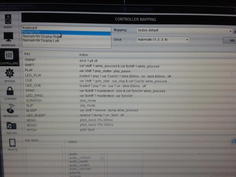

Voici un screen de mon setup audio et mapper et version VDJ 8

Si tu regardes bien l'ecran ci dessous, tu verras qu'il y a les suivants
3 FX boutons et donc FX1 - FX2 - FX3
Donc les boutons servent à activer ou désactiver individuellement les effets
A coté du bouton FX, il y a un potentiomètre pour diminuer ou augmenter l'effet et ceci aussi individuellement
Si je change sur VDJ et je mets manuellement 3 effets différents et j'appui en exemple sur FX1 alors il active les 3 en meme temps.
C'est comme si dans le mapper FX1 FX2 FX3 sont activer avec 1 seul bouton
Si je vais sur Serato, les boutons fonctionnent impeccablement et donc individuellement.
Donc c'est bien dans le mapper
