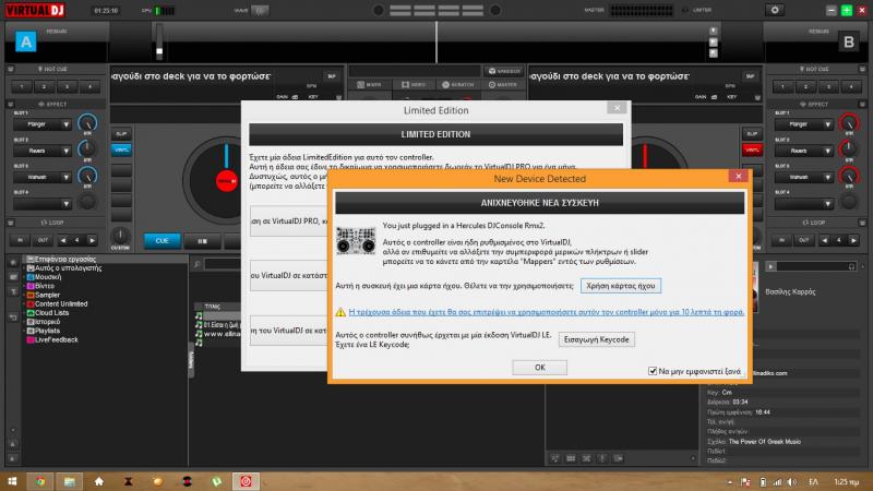

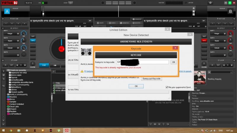

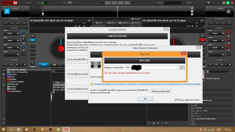

εβαλα το SN edw http://www.virtualdj.com/le/ κατεβασα το LE8 αλλα με εχει περιορισμενο για 10λεπτα ετσι μου λεει τουλαχιστον
Αυτο κανονικα δεν θα επρεπε εφοσον εχω αγορασει την κονσολα να μου υποστιριζει και το sn? οταν μου ειπε να βαλω το sn εγραψε οτι υπαρχει ηδη!

sto Documents/VirtualDJ/Devices, vlepeis kapoio arxeio RMX2.dat ?
An ekanes egkatastasi to arxeio pou katevases, tote logika tha yparxei.
Dokimase episis ...
Svise to settings.xml apo to Documents/VirtualDJ
Anoikse to VirtualDJ me tin RMX2 syndedemeni.
Sou vgazei parathryo me epilogi na valeis to Serial tis LE ?

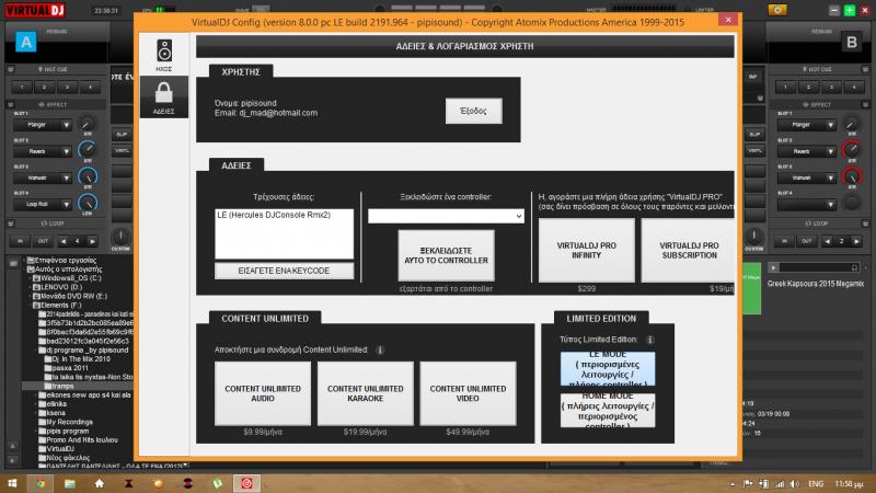

Episis, sto Config ->LICENSES tha prepei na dialekseis to LE mode oxi to HOME.
Dokimase episis ...

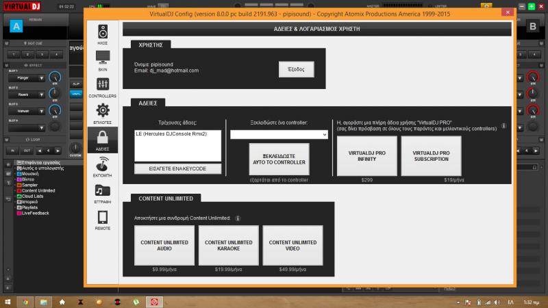

το εχω αυτο το αρχειο RMX2.dat
esvisa to settings.xml apo to Documents/VirtualDJ
μου εβγαλε να βαλω να βαλω το sn αλλα παλη τα ιδια μου λεει
επισεις αυτο που ειπες στο τελος ( Config ->LICENSES tha prepei na dialekseis to LE mode oxi to HOME.) δεν μπωρω να βρω που ειναι!!!
βασικα μπωρει να λεσ αυτο εδω!!
geposted Tue 07 Apr 15 @ 5:30 pm

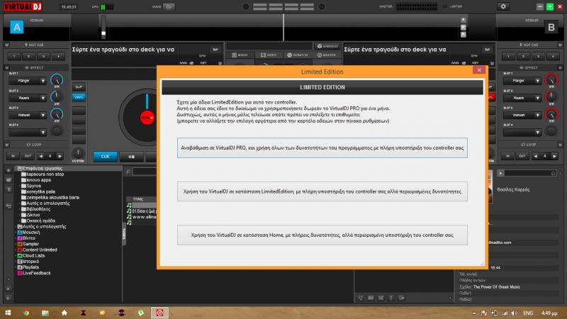

To parathryo me titlo LIMITED EDITION, apo oti mporw na katalavw, sou leei oti i Trial period tis PRO teleiwse kai sou dinei kapoies epiloges apo katw.
Dialekses tin 2i ??

εβαλα την 2η που μου ελεγε για τον κοντρολερ και το δοκιμασα εχθεσ δεν ειχα καποιο προβλημα το μονο που μου ειχεσ πει ειναι το search αλλα απο το τιποτα καλα ειναι!!!
kai μου εχει επυλεξει εκει το πρωτο το πρασινο
geposted Thu 09 Apr 15 @ 4:00 pm
Nai i ver 8 LE den exei Search. Ekei prepei na to vazeis sto LE mode.

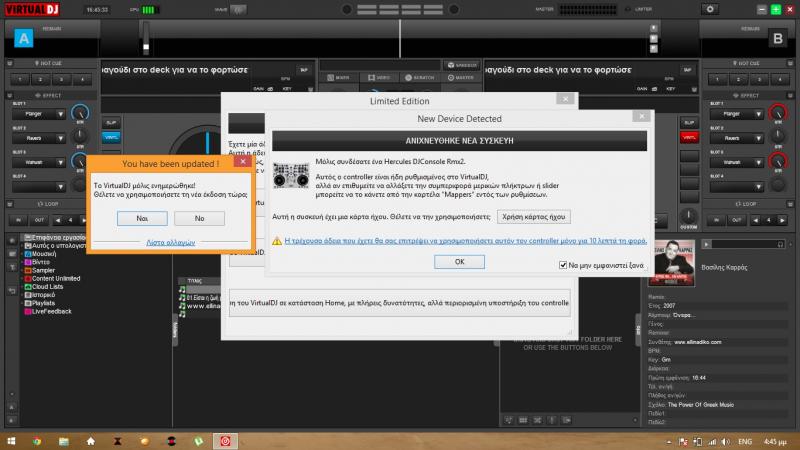

καλησπερα παιδια και ευχαριστω για τις απαντήσεις σας, djdad ολα δουλευουν ρολοι οπως μου ειπες απλα εχω εδω και 2 μερες δυο θεματακια.
το ενα ειναι οτι πριν 2 μερες πηγα να ανοιξω το vdj le8 και ειχε κανει update μονο του με ροτισε αν θελω την νεα εκδοση πατισα ναι και δεν μου ανοιγε ειμαι με win8 και μου εβγαζαν σφαλμα τα windows εκανα επιδιορθοση και οποτε με ρωταει αν θελω να ξεκινισω την νεα εκδοση παταω οχι!

Logika to update den oloklirwthike swsta, opote to cached update den mporeouse na ksekinisei. Dokimase alli mia fora na apantiseis NAI sto update.
