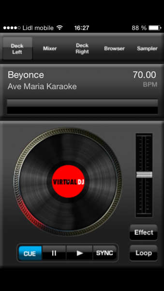

geposted Tue 31 Mar 15 @ 9:25 am
So sieht es dann auf mein Iphone aus. Kann aber nichts steuern oder ändern.

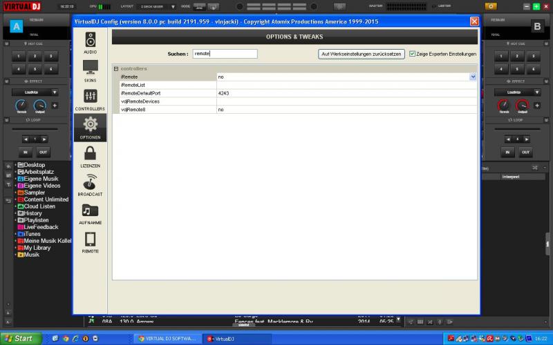

Hast du mal unter VDJ 8 unter Settings/Optionen/Controller geschaut, oder direkt im Suchfeld remote eingeben, da gibt es einiges einzustellen für Iremote,bei mir steht es auf no. Siehe Bild.
mfg,Dirk

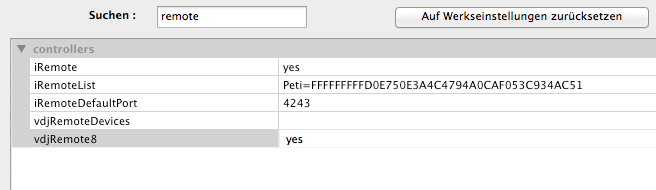

Und bei Dir geht es so? Das wäre ja komisch, denn es sollte ja eigentlich auf Yes stehen damit es geht.
Geht die RemoteApp mit dieser Einstellung???
geposted Tue 31 Mar 15 @ 9:45 am
Also die obere Einstellung sprigt auf Yes wenn ich unter Remote auf aktivieren gehe. So soll es ja auch sein. Die untere Einstellung VDJ Remote bewirkt keine Änderung egal ob auf yes oder no.
Gibt es jemand bei dem es unter VDJ 8 und MAC läuft???

Ich nutze gar kein Iremote habe aber auch keinen Mac,habe nur einen alten Windowsrechner
Eine Verbindung würde ich aber auch so nicht hinbekommen,da ich nur einen USB Internetstick benutze.
Habe zwar ein Iphone 3G S mit defekten Ladekabel von meiner Tochter zur Zeit hier ,
aber habe die iRemote App auch nicht gekauft ,
werde sie mir auch nicht zulegen,das war nur so als Hinweis für dich gedacht.
Es haben sich aber bestimmt unsere Postings überschnitten.
mfg,Dirk

Da ich das selbe Problem habe, kam mir deine frohe Botschaft gerade recht. Auch ich habe die App gelöscht und neu installiert - Pustekuchen!!! Das Problem besteht weiter. Es zeigt mir alles richtig an. Wechselt auch fleißig die Skins, doch leider tippe ich mit meinem Finger auf dem Touchscreen rum wie auf einer Tischplatte. Es passiert absolut nix. Hat noch jemand das Problem mit dem IPhone 6? Mit dem 5er lief alles bestens. Auch auf dem IPad geht's, nur nicht mit dem IPhone 6.
geposted Sun 31 May 15 @ 4:16 am
Kein Problem hier (iPhone 6).
Poste mal einen Screenshot des REMOTE Tabs Deiner Config wenn die Remotesoftware verbunden ist.
